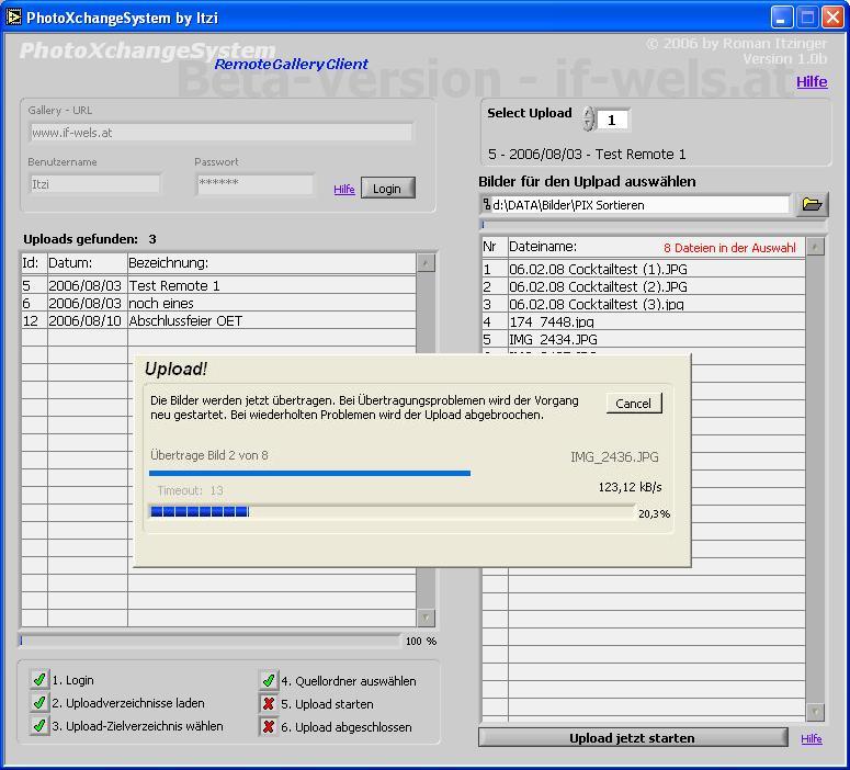

Naja, meines ist vorwiegend funktional, mit brav-grauen Windows Farben...
Zur Info: Es handelt sich um mein Bild-Upload Programm (FTP) für meine Online-Gallery, mit dem ich so viele Probleme hatte...

' schrieb:Naja, meines ist vorwiegend funktional, mit brav-grauen Windows Farben...
Zur Info: Es handelt sich um mein Bild-Upload Programm (FTP) für meine Online-Gallery, mit dem ich so viele Probleme hatte...[attachment=28835:attachment]
Hab zwar kein neues Design aber wieder mal eine Frage:
Wie kann man die Labels (im obigen zB. "PhotoXchangeSystem" oder "Beta-Version...") formatieren (Farbe, Schriftart- & Größe, Kursiv, ...).
Ist das das normale Label aus den Decorations? Wenn ja konnte ich noch keine Möglichkeit finden, die Schrift anzupassen.
Weiters müsste ich den Text dynamisch bei Programmstart ändern (der jeweilige Text sollte aus einer Ini-Datei eingelesen werden). Das einlesen des Textes ist kein Problem, aber wie kann ich den Text dynamisch ändern (beim Label hab ich ja kein Terminal bei welchem ich über die Property-Nodes arbeiten könnte).
Fragen über fragen und hoffentlich auch bald Antworten dazuWink

07.12.2006, 12:24
Schönes Design
<div align="left">Hallo,
alle Frontpanel-Bedien-&Anzeigeelemente von LV haben ein Label (entspricht Variablennamen) und eine Caption. Über das rechte-Maustaste-Kontextmenü kann man auswählen, was sichtbar ist.
Wichtig für deine Frage: Die Caption kann zur Laufzeit geändert werden, das Label nicht.
Du nimmst dir also die Property-Node Caption->Text und schreibst dort bei Programm-Start deinen gewünschten Text hinein.
Freie Labels auf der Frontpanel-Oberfläche sind etwas schwerer. Geht im Prinzip mit ein paar Tricks auch, aber da ist eine String-Anzeige wahrscheinlich einfacher.
MfG, Jens

Jo, danke!
Bin gerade selbst auf die glorreiche Idee gekommen, dass ich ja einen Text-Indicator verwenden kann, bei welchem ich einfach Caption & Label ausblende...
Sorry für die wirklich selten dämliche(n) Frage(n), manchmal sieht man einfach den Wald vor lauter Bäumen nicht mehr, gerade wenn man den ganzen Tag vorm PC sitztWink
