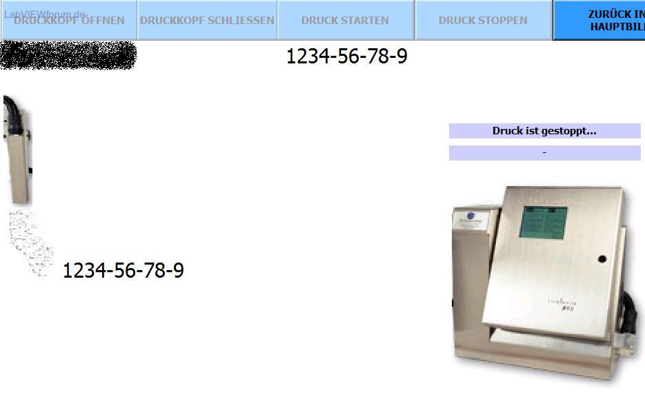

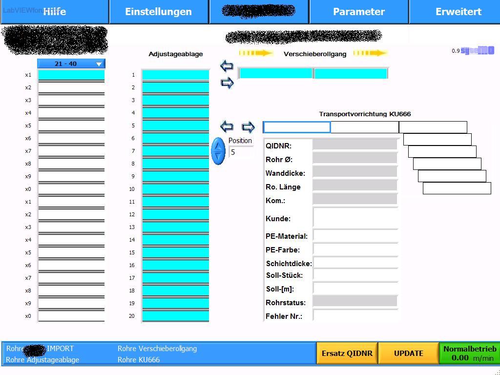

na dann... mal 2 beispiele... Tongue
musste da ein paar logo´s schwärzen....

sowohl als auch...
die screenshots sind von 2 unterschiedlichen Industrieanwendungen, einmal eine Produktverfolgung (bde) und einmal ein automatisierter Markierungsdrucker.
Im ersten, kann per DragNDrop gearbeitet werden.
Ziel war es das durch die obere Buttonleiste, eine Identität geschaffen wird, die die Anwender an allen Stationen wiederfinden.

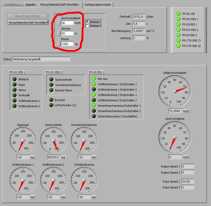

bin ziemlich neu in der LabVIEW-Programmierung und konnte bisher noch nicht herausfinden, wie man die Steuer- und Anzeige-Elemente halbwegs individuell gestallten kann. Kann mir hier vielleicht jemand ein gutes Tutorial oder ähnliches nennen, wo ich das nachlesen könnte (vielleicht gibt mir ja auch jemand selbst eine kurze Erläuterung dazuWink
Die Individuellen Designs sind derzeit aber nicht recht dringlich, allerdings bräuchte ich in nächster Zeit genau so ein Element, wie eugen graf es in seinem Design verwendet (für Water- und Ground-Speed).
Dh. meine derzeitigen Elemente sehen folgendermaßen aus:
Nun bräuchte ich bei den Barometern (6 Anzeigeelemente links unten) auch einen grünen bzw. roten Bereich, ähnlich den oben genannten Elementen von eugen graf. Dieser Bereich sollte allerdings dynamisch (also zur Laufzeit) skalierbar sein, da sich die minimal- und maximal-Werte während der Programmausführung ändern können (durch laden eines eigenen Config-Files mit gespeicherten Werten).
Kann mir hier vielleicht jemand helfen, wie man solche Elemente bastelt?

die Möglichkeit mit der Ramp habe ich auch schon gefunden, leider entspricht das nicht dem, was ich suche.
Wie gesagt sollte die Anzeige ähnlich deiner sein, wobei es allerdings nur einen grünen und 2 rote Bereiche gibt (zB. 1. roter Bereich von 0 - 100, grüner Bereich von 100 - 250 und 2. roter Bereich von 250 - 300). Diese Bereiche müssen aber dynamisch skalierbar sein...
Wie erstellt man solche ActiveX-Steuerelemente bzw. gibt es nicht doch irgend eine Möglichkeit ein bisschen mehr Einfluss auf das Erscheinungsbild der Standard-Steuerelemente zu nehmen?
danke
ps.: Falls das leichter machbar ist, würde auch nur 1 grüner Bereich von zB. 100 - 250 reichen (aber auch hier zur Laufzeit skalierbar)!
pps.: Die Color-Ramp ist vom Design schon was ich suche, allerdings kann ich hier ja keine Werte für die roten und grünen Bereiche eingeben (oder doch?), sie stellt also lediglich einen statischen Farbverlauf dar, was mir nichts bringt, ...
