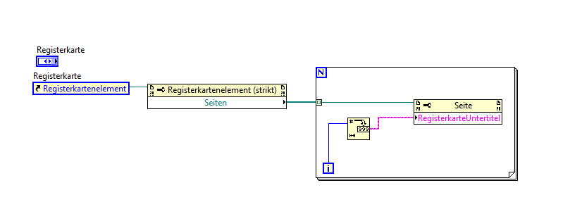

weiss jemand, wie man den Schriftgrad der Reiterbeschriftung einer Registerkarte programmatisch ändern kann? Ich finde da zwar einige Eigenschaftsknoten, (zB Reiter sichtbar usw), aber diesen nicht. Auch über abgeleitete Eigenschaftsknoten (Seiten-> Eine Ref indizieren -> Eigenschaftsknoten aus Applikationssteuerung) geht das nicht, da hier offenbar nur allgemeine Eigenschaften sind, wie die Refs auf die auf der Seite befindlichen Elemente.
In meinem grossen Projekt, "vererbt" seit LV8.0 und jetzt LV2011, kann ich diese Schriftgrösse noch nicht mal mehr manuell im FP ändern, aber da ist wohl im Laufe der Zeit was schiefgegangen. Anyway, programmatisch wär eh wichtiger, wegen meiner Skalierungsfunktionalität.

Du kannst den Schriftgrad leider nicht ändern. Es lässt sich nur der Text des Untertitels einer Seite programmatisch ändern. Die Registerkarte ist wie die Tabelle und die Baumstruktur seitens NI sehr schlecht implementiert.
Im Bearbeitungsmodus sollte sich der Text allerdings problemlos formatieren lassen.
Registerkartenuntertitel (Eigenschaft)
Kurzname: RegisterkarteUntertitel
Erfordert: Base Package
Klasse: Eigenschaften für Seite
Ermittelt oder bestimmt den Untertitel einer Registerkarte.
Um die Untertitel zu aktivieren, muss die Eigenschaft Unabhängige Beschriftung auf TRUE gesetzt oder ein Rechtsklick auf die Registerkarten des Registerkarten-Bedienelements ausgeführt und im Kontextmenü die Option Fortgeschritten»Registerkartenname wie Beschriftung deaktiviert werden.

Mis... hatte ich fast befürchtet. Trotzdem VIELEN Dank für die schnelle Antwort. Den Untertiteltext zu ändern, nützt mir nix, zumal der bei mir eh konstant ist. Dass es auch manuell nicht geht (auch mit per Werkzeugpalette umgestelltem Cursor) ist sehr sehr seltsam, aber leider wahr. Dieser Fehler lässt sich an neu erstellten VIs nicht reproduzieren - vielleicht schicke dieses Problem mal an NI, wir haben da einen Servicevetrag.
