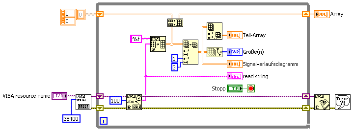

Da ich das selbe Problem habe würde ich den Thread gerne wiederbeleben ...
ich verwende Labview 2011 (eine 32Bit-Studenten-Version). Das Betriebssystem ist Windows 7 (alle aktuellen Updates), eine 64Bit Installation, ein Desktop-PC.
Nur mit Labview habe ich das Problem des BlueScreenOfDeath, wenn ich serielle Daten einlesen will. Als Schuldiger wird "usbser.sys" angegeben.
Das selbe Problem hatte ich auch mit Labview 2009 (ebenfalls 32Bit, SE).
Ich bilde mir ein, dass ich das Eintreten des BSOD dadurch beschleunigen kann, dass ich mein Programm über den Abbruch-Button in der Titelleiste stoppe, wodurch die VISA-Schnittstelle nicht korrekt geschlossen wird.
Das VI dazu habe ich mal angehängt...
Hat noch jemand eine Idee dazu? Könnte es nicht doch an Labview bzw. an NI-VISA liegen?
Grüße,
Christoph
11.0 .vi  MPU6050_04.vi (Größe: 23,33 KB / Downloads: 251)

Hallo hyla,
Zitat:Das Betriebssystem ist Windows 7 (alle aktuellen Updates), eine 64Bit Installation, ein Desktop-PC.
Was für eine serielle Schnittstelle? Onboard? PCI(e)? USB? Welcher USB-Chip-Hersteller?
USB-zu-Seriell-Schnittstellen sind nicht immer für Langzeit-Messungen geeignet, wie die Treiber-Qualität bei Win-64bit aussieht, kann ich nicht beurteilen.
Zu deinem VI, das auch so aussehen könnte:
Du sammelst da schon eine Menge Daten!
- Dein Chart darf bis zu 100k*3*8Byte=2.4MB an Daten hin- und herschieben. Wozu 100k Punkte auf einer Breite von nur ~800px zusammenpressen?
- Dein Schieberegister sammelt noch viel mehr Daten, und das auch noch unbegrenzt. Auch dies ist der Langzeit-Stabilität deines VIs eher abträglich…
- Abbrechen per "Roter Button" ist wie "stopping a car by hitting a tree". Das dabei etwas kaputt gehen kann, ist zu erwarten…

(26.03.2014 13:31 )GerdW schrieb:  Was für eine serielle Schnittstelle? Onboard? PCI(e)? USB? Welcher USB-Chip-Hersteller?
Ich lese einen Arduino Uno aus damit.
Zitat:Zu deinem VI, das auch so aussehen könnte:
Das ist nicht meins Wink und ich hätte es in der Tat ein wenig aufräumen können vor dem Publizieren ...
Eigentlich schaue ich mir die Daten nur an, ich sammle im Moment gar nicht. Und da will ich halt möglichst viel auf einen Bildschirm bekommen.
Ich hab mal alles rausgeworfen, was ich nicht brauche. Leider ... siehe nächste Mail Wink
Zitat:- Abbrechen per "Roter Button" ist wie "stopping a car by hitting a tree". Das dabei etwas kaputt gehen kann, ist zu erwarten…
Naja. Das weiss ich schon. Aber deshalb gleich ein "BSOD"? Ist doch ein wenig übertrieben ...
Danke für die Anmerkungen und Grüße,
Christoph

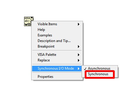

Hallo Christoph,
ich kann Deine VIs hier nicht öffnen. Tipp ins BlaueBig Grin
Alle VISA Read/Write auf Synchronous einstellen.
Ralf

(01.04.2014 02:22 )rasta schrieb:  Hallo Christoph,
Ralf
Hi Ralf,
ich glaub' das wars. Mir ist auch (ganz dunkel) so, als ob ich vor x-Jahren schon mal das gleiche Problem
hatte, mit der gleichen Lösung. Jedenfalls hatte ich das VI gestern mehrere Stunden laufen ohne BSOD.
Vielen Dank an alle,
Christoph
