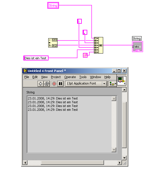

ich nehme an, von deinem Lesepuffer (von COM1) bzw. aus deinem File kommen die Daten schon mit nem CarriageReturn und/oder LineFeed...da hast du dann automatischen nen Zeilenumbruch...zwischen Datum und Uhrzeit solltest du einen Leerstring (1 Zeichen) einfügen. Siehe Anhang!
Ansonsten: Poste doch mal nen Screenshot von deiner Anzeige...was steht da im String-Indicator?

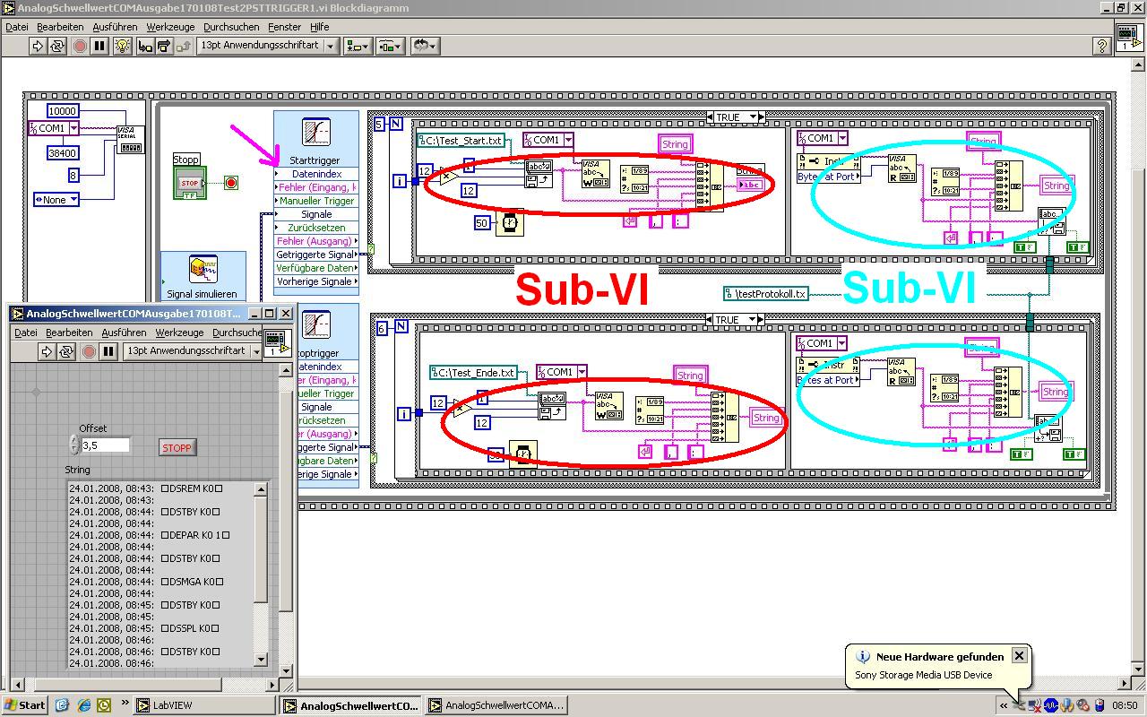

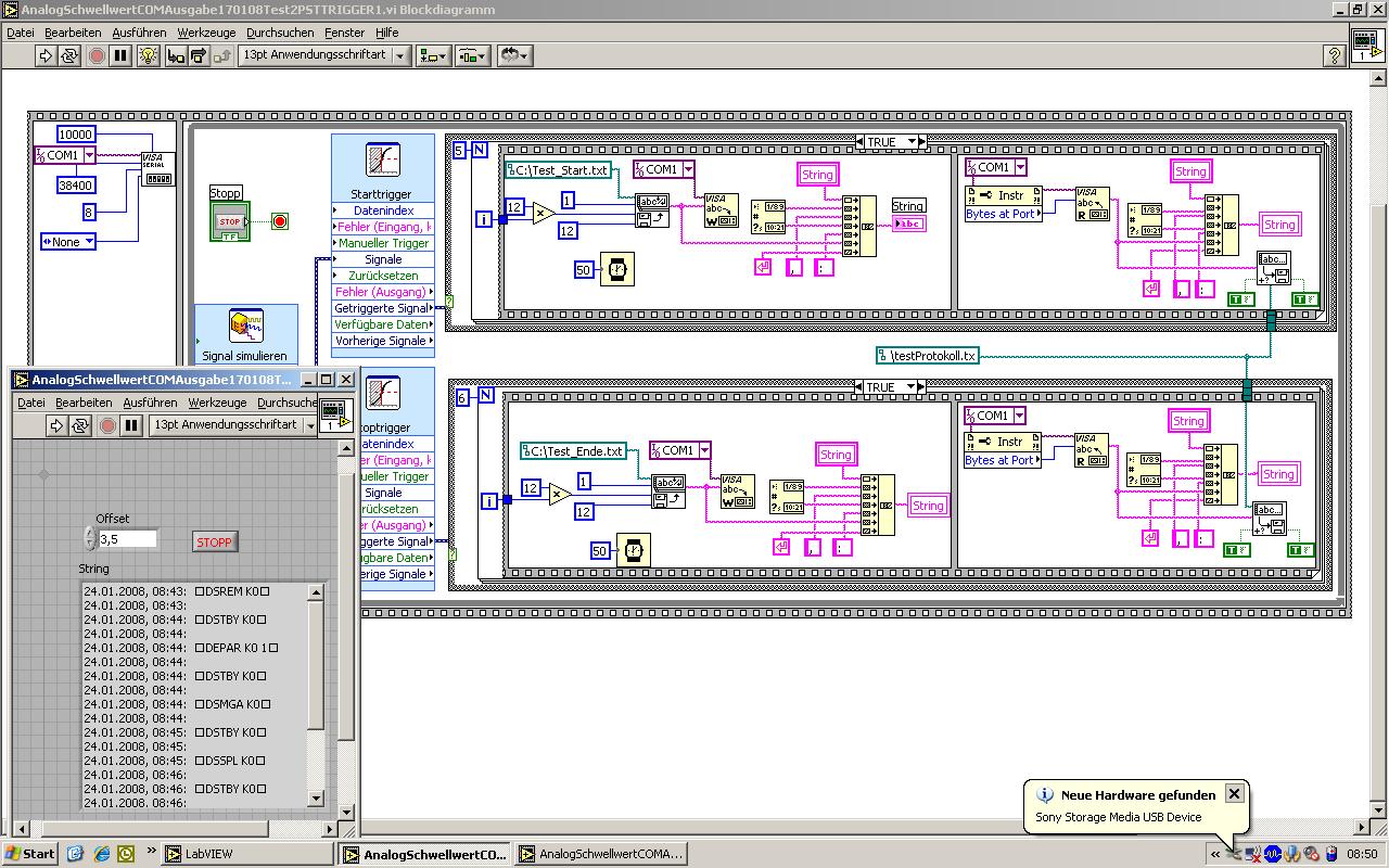

Hey Achim,
ich hab mal ein wenig sortiert und geordnet. Vielleicht kannst Du mal drüber schauen und sagne, was Du noch so "Anordnungstechnisch" ändern würdest.
Danke schonmal im voraus.
Andy
24.01.2008, 10:04 (Dieser Beitrag wurde zuletzt bearbeitet: 04.02.2008 12:36 von Achim.)
Beitrag #24
Serielle kommunikation -> Fehlermeldung
' schrieb:Hey Achim,
Andy
in den Sequenzschritten verwendest du oben links und unten links den gleichen Code und ebenfalls oben rechts und unten rechts (siehe eingerahmte Abschnitte)...da würd ich ein Sub-VI draus machen mit den entsprechenden Ein-und Ausgängen für den "String" und den Pfad. Dann brauchst du in den Sequenzschritten VIEL weniger Platz.
Außerdem könntest du die Sequenz komplett sparen, wenn du bei den beiden SubVIs jeweils einen Fehlereingang/Ausgang hast und die Reihenfolge durch die Verdrahtung des Fehlerclusters bewerkstelligst. Allerdings könnte es sein, das du doch ne Sequenz brauchst, um die Wartezeit dazwischen hinzukriegen. Das Errorcluster muss im SubVI ja gar nicht angeschlossen werden...
Bei den Express-VIs (igitt!) würde ich alle Ein/Ausgänge, die du nicht brauchst, ausblenden...das spart Platz!
Die "COM1"-Konstante würde ich 1x an alle VI's / Codeabschnitte von außen ranführen, dann müsste man sie nur einmal ändern, wenn du z.B. an ne andere Anlage musst!
Achim
