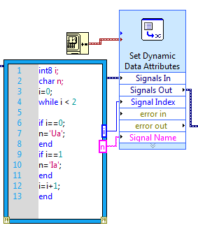

kann man mit Set Dynamic Data Attributes merhrere Signale gleichzeitig benennen. Oder muss ich für die 10 Signale eine eigene Baustein verwenden?

Da es die Maske des Express VI nicht anbietet, kann man es ganz offensichtlich NICHT.
Aber immer, wenn man mehrfach dasselbe machen will, bietet sich eine Ausführung in einer FOR oder While Schleife an.

(31.10.2014 12:12 )jg schrieb:  Da es die Maske des Express VI nicht anbietet, kann man es ganz offensichtlich NICHT.
so danke für die Antwort.
Ich habe es jetzt so versucht aber kein erfolg.
Nur der letzte Signal wurde in diesem fall nach Ia benannt und der andere weiterhin Untitled.
31.10.2014, 13:14 (Dieser Beitrag wurde zuletzt bearbeitet: 31.10.2014 13:14 von jg.)
RE: Set Dynamic Data Attributes "Signal Name"
Was willst du mit der Schleife in der MathScript Node erreichen?
THINK Dataflow:
