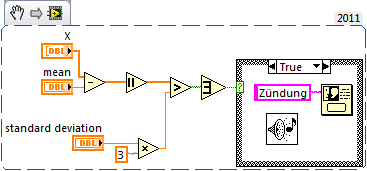

Hallo rc,
Zitat:Also die Massflowkontrollern haben schon USB Anschlüsse und auch Labview die Labview- Programme. Wird jetzt was ich hier habe ( Signalanalyse mit DAQmx) ein SubVI für die Labview-Programm der Massflowcontrollern oder umgekert?
KA wovon du jetzt redest. Wo kommen hier plötzlich MFCs ins Spiel?
Was für LabVIEW-Programme hast du für die MFCs?
Zitat:dass mit dem Peepsen schaffe ich nicht aber versuche, dass der User mit dem Message "Zündung" sieht, dass das Krit. erfüllt wird.
Die ganze Zeit redest du davon, das du Mittelwert und StAbw von 2 Signalen vergleichen willst...
Und was programmierst du nun in deinem VI?
Warum vergleichst du nicht einfach aktuellen Mittelwert/StAbw mit den vorher ermittelten und in den Schieberegistern gespeicherten Werten? Oder guckst einfach mal in die Palette der boolschen Funktionen und entscheidest dich für UND(Array) oder ODER(Array), wenn du nun nicht Einzelwerte, sondern ein ganzes Array von Spannungswerten vergleichst...
So in etwa:
Warum hast du jetzt eine TRUE-Konstante an die Case-Struktur in deinem VI angeschlossen? Welchen Sinn hat dann noch diese Case-Struktur? Hmm

RE: Signal analysieren
Hallo Gerd,
Ich möchte in einer Zündkammer das Brenngas ( Methan, Ethan etc.) mit Hilfe einer Zündkerze oder was ähnliches zum Zünden bringen. Am linken Eingang der Kammer befindet sich eine Öfnung wodurch das Brenngas durch ein Düse reingefördert wird und am rechten Ende der Kammer befindet sich ein Öffnung, wo ein Positive Elektrode eingebracht ist, sodass mit Hilfe von Diesen Elektrode die im Kammer schon vorhandene ( in dem Fall meine ich den Zustand ohne Zündung und dadurch eine Spannungserhöhung sondern nur Basislinie) Spannungswerte als Messsignal zum AD-Wandler gesendet werden. Falls eine Spannungserhöhung durch die Zündung stattfindet, werden halt diese Werte als Messsignal zum AD-Wandler gesendet. Durch die drei MFC`s werden Brenngas, O2 und N2 in die Kammer gesendet. Mit MFC`wurden auch die Treiber usw. gesendet und es gibt Labview Programm, die diese MFC`s steuern, so dass der User wenn keine Zündung stattfindet oder auch stattfindet, die MFC`s ansprechen kann und somit Brenngass, O2 und N2- zufuhr schrittweite erhöhen oder reduzieren kann.
Ich nehme jetzt doch die Werte vom linken Register und vergleiche mit aktuellen aber kommt zu Problemeund weiss ich nicht was da im False case passieren soll?
Warum True an Case?
Weil ich im vorherigen Bild TF an Case gebunden gesehen habe und ich aber das bei mir nicht fand.
Hallo rc,
Zitat:Weil ich im vorherigen Bild TF an Case gebunden gesehen habe und ich aber das bei mir nicht fand.
Dieses "TF" ist das Terminal eines boolschen Controls (genauso wie auch der Stopp-Button im gleichen Bild)...
Hallo Gerd,
ja bin ich aber bei mir finde ich keinen TF Terminal vom Palette Bolean Control. Bei mir sind die T oder F. Beim Stop Button war das aber TF.
Ich stehe jetzt total auf dem SchlauchHuh ich habe das Case Struktur was du im ersten Bild gesendet hast mit dem von zweiten Bild getauscht. Das hätte ich wohl nicht machen sollen oder ?
Ahh Okk
Einfach Bolean Control. Bei mir Sieht es halt anders aus. Nicht so wie bei dir TF in viereck sondern als Bild. Meine Indicators z.B. nach dem Case Str. für Mittelwert und Stnabw. sehen auch als Bild aus.

Hallo Gerd,
so sieht es jetzt aus aber was mache ich nach dem zweiten Case STr.?
11.0 .vi  Signalanalyse_mit DAQmx.vi (Größe: 16,64 KB / Downloads: 249)
Hallo rc,
Zitat:Nicht so wie bei dir TF in viereck sondern als Bild. Meine Indicators z.B. nach dem Case Str. für Mittelwert und Stnabw. sehen auch als Bild aus.
Menü->Werkzeuge->Optionen->Blockdiagramm: Das Häkchen bei "Frontpanelelemente als Symbol darstellen" wegnehmen...
(Hintergrundwissen: in älteren LabVIEW-Versionen gab es die Symboldarstellung nicht - ich bin entsprechend konditioniert. Außerdem nehmen die Symbole zuviel Platz weg...)
Zitat:so sieht es jetzt aus aber was mache ich nach dem zweiten Case STr.?
KA
Was willst du denn da machen?
Allgemeiner Tipp:
Beim Programmieren hilft es ungemein, wenn man sich die gewünschten Abläufe auf einem Blatt Papier visualisiert. Dann kann man das ganze gern noch als Pseudocode formulieren - und erst dann sollte man die Programmierung in LabVIEW (oder was auch immer) beginnen...
