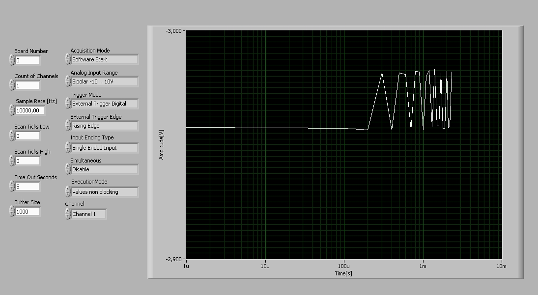

Hallo an alle interessierten,
Ich habe ein Problem damit aus meinem Signal irgendetwas sinnvolles heraus zu lesen und wollte mal ganz klar nachfragenSmile

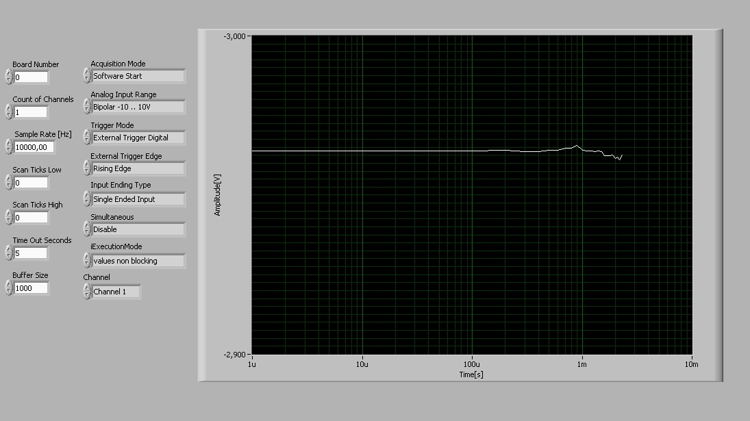

Zu aller Anfang, ich habe einen Wegaufnehmer, welcher mir ein analoges stark schwankendes Signal ausgibt und beim betätigen des Sensors (eindrücken), erscheinen die Flanken siehe Bild 1.2.
Kann mir jemand sagen wie ich das jetzt am Besten in Weglänge umwandle?
Ich wäre euch sehr verbunden.
Beste Grüße,
Martin

Hallo Martin,
der Wegsensor liefert ein proportionales analoges Signal. Davon gehe ich mal aus.
Was ist den die Messpanne des Wegsensors?
Welches Ausgangssignal bringt der Sensor? 0-10V ... ?
Die Lösung wird eine Skalierung sein, die Du entweder dem DAQ-Task direkt mit auf den Weg gibst, oder selber eine kleine Umrechnung realisierst. Das geht unter Umständen ganz simpel mit einem Formelknoten.
Ich mach ds jedenfalls bei meinen Wegmessungen so.
Mein Sensor Liefert übrigens:
0V = 0 mm; 10V = 2500mm
Andreas
PS: Such doch mal hier im Forum nach Skalierung da findest Du einiges.

Hallo und danke für die schnelle Antwort.
Der Wegsensor kann mit einer Spannungsspanne von -10 bis +10V angesteuert werden, gibt mir aber immer eine Ausgangsspannung von ca. -3V aus bei einer Eingangsspannung von 5V.
Die Messspanne ist 50mm (inkrementell mit einer Genauigkeit von 5Micrometer).
Leider ist meine Messkarte von Meilhaus wodurch das mit DAQ schon mal entfällt.
Das mit der Skallierung werd ich mir gleich mal anschauen aber ein weiteres Problem was ich sehe ist, dass ich bloß eine absolut geringe Spannungsdifferenz habe von vielleicht 0,1V.
Kann man dieses Signal vielleicht irgenwie verstärken?

Signal analysieren
Morgen Andreas,
Da hattest Recht, der Holzweg war meinSmile
Also, meine inkrementellen Wegaufnehmer geben mir ein DIGITALES Signal aus, welches den in Beitrag 1 dargestellten Verlauf bei Betätigung zeigt. Somit müsste ich laut MS50 ein Rechtecksignal bei Einschieben der Schubstange bekommen.
Was ich allerdings nicht weiß, ist wie ich dieses Signal nun auslese.
Muss ich dabei die Flanken zählen, und wenn ja wie mach ich das?
Außerdem hab ich wie schon angesprochen bloß eine äußerst geringe Spannungsdifferenz meiner Flanken wodurch ich nicht so richtig sagen kann wo ich mein High Potential habe und wo mein Low Potential.
Bzw. wie kann man denn die -3V als Nullpotential definieren?
Ich weiß, eine Menge fragen.
Hoffe du findest trotzdem ein bisschen ZeitSmile
Besten Dank schon mal im vorraus.
Grüße,
Martin

:ph34r:Ein Inkrementalmessgeber also, und das willst du mit einem Analogeingang messen und auswerten. Absolut nicht zu empfehlen.
Normalerweise ist das eine Aufgabe eines Zähler-Bausteins deiner DAQ-Karte. Wenn der entsprechend "gut" ist, dann macht der das komplett selbstständig inkl. der Fahrrichtung. Bei Verwendung einer entsprechenden NI-Karte gibt es dazu entsprechende DAQmx-VIs, aber das hast du ja schon selber herausgefunden: http://www.labviewforum.de/index.php?s=&am...st&p=104971
Wie das bei deiner Meilhaus-Hardware (welche denn?) aussieht,KA, frag mal beim Meilhaus-Support nach...

Hallo Martin,
schön, daß der Sensor Ausgang geklärt ist.
Wie Jens schon sagt, ist für Inkrementalgeber ein Zähler das beste Mittel zur Datenerfassung.
Du sagst Du hast recht geringe Spannungsdifferenzen.
Hast Du den Sensor an einen Oszi gehängt, oder wie hast Du das Signal gemessen?
Andreas

Morgen Jens,
Das ist eine Me 4610 und leider ist der support bei Meilhaus ziemlich mies (die haben auch nur keine Ahnung wie das mit LabVIEW funktioniert).
Was ist denn zu empfehlen, wenn es ein Messen und Analysieren mit Analogausgang nicht ist?
Bei allen anderen VI's, die ich von Meilhaus habe bekomme ich leider nur mit dem vom Analogausgang ein Signal, weswegen ich dieses schlussendlich genommen habe. Ginge es denn irgendwie trotzdem oder was wäre die Alternative?
Hab mal das VI angehängt (LabVIEW 8.6) wie das bis jetzt funktioniert.
Vielleicht kannst du mir ja trotzdem helfen.
Besten Dank und Grüße,
Martin

Hallo Martin,
laut Meilhaus bietet die Karte 3 16-Bit Zähler.
Schau mal in diese Richtung in den VIs, die Du von Meilhaus mitgeliefert bekommen hast.
Andreas
