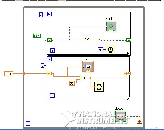

Hallo LabVIEW Forum!
Dies ist mein erster "Beitrag" im Forum- und gleich komme ich mit Fragen.
Benutze eine aktuelle Version (2009) seit einigen Tagen. Habe diverse Tutorials gelesen, komme aber nicht so recht weiter.
Mein Problem:
Ich möchte eine LED-Anzeige (im LabVIEW) erst langsam, dann immer schneller blinken lassen. Bis zu einem Endwert.
Dabei soll die LED kurz aufblitzen und länger aus sein. Die "aus" Pausen sollen immer kürzer werden.
Zwar blinkt meine "LED", jedoch mit den zwei Problemen: entweder
a) die LED fängt langsam an, wird schneller- und schließlich viel zu schnell.
oder
b) meine Verzögerung- While Schleife arbeitet erst die Verzögerung komplett ab- und gibt erst den letzten Wert zurück. Was dann auch die End- Blinkgeschwindigkeit ist.
Wie würdet Ihr so etwas, mit möglichst einfachen Mitteln, lösen?
Die LED soll bald durch eine Schrittmotorsteuerung ersetzt werden. Das Blinken ist dann der Schrittpuls.
Den Schrittmotor muss ich etwas verzögert anlaufen lassen, daher die Umstände.
Ausgegeben werden soll das Signal an einer Data Translation DT 9800 USB Box als digitales Signal.
Besten Dank Euch!
David

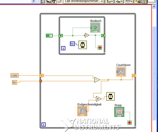

Hier meine beiden Ideen:
V3:
Hier funktioniert alles, bis die Hauptschleife in´s Negative rutscht (zieht immer weiter 50 ab vom Timer). Mir ist der Fehler prinzipiell klar, jedoch finde ich keine Lösung um das Subtrahieren zu stoppen wenn das Schieberegister bei 0 angekommen ist.
V4:
Weshalb es hier nicht funktioniert verstehe ich nicht ganz. Die zweite FOR- Schleife wird von außen mit dem Wert 1000 initialisiert. Soll anschließend immer nur ein mal ausgeführt werden- Schieberegister zählt bei jedem mal 50 ab und wartet entsprechend lange. Jedoch übernimmt das Schieberegister jedes mal die 1000 neu. So dass der Timer immer mit 950 arbeitet.
Ich hab früher mit VB und C gearbeitet- irgendwie fehlt mir hier etwas.
So in der Richtung: Rufe Funktion "Warte" auf- diese verringert eine Variable und gibt diese zurück. Wenn die Variable bei 0 angekommen ist, dann kein weiteres Subtrahieren...
Danke Euch für Eure Antworten!
Gruß, David

1. Bei 50ms kannst du vergessen die Veränderung an der LED zu sehen, würd dir eher 200ms empfehlen
2. Deine beiden Wait-Funktionen arbeiten unabhängig voneinander, jedoch müsstest du die eine vor der Wertveränderung und eine nach der Wertveränderung schalten
Hier mal meine Lösung:
Sonstige .vi  LED_beschleunigung.vi (Größe: 19,79 KB / Downloads: 293)
LabVIEW 8.5
Edit: Noch zu deinen beiden Lösungsvorschlägen:
"Weshalb es hier nicht funktioniert verstehe ich nicht ganz. Die zweite FOR- Schleife wird von außen mit dem Wert 1000 initialisiert. Soll anschließend immer nur ein mal ausgeführt werden- Schieberegister zählt bei jedem mal 50 ab und wartet entsprechend lange. Jedoch übernimmt das Schieberegister jedes mal die 1000 neu. So dass der Timer immer mit 950 arbeitet."
1. Eine For-Schleife, die einmal ausgeführt wird ist sinnlos. Nimm lieber eine Sequenz die hat auch den gewünschten Effekt Wink
2. Du musst deine Initialisierung von der While-Schleife auch mit einem Schieberegister versehen, ansonsten liest er halt immer die 1000 bei jedem durchlauf der While-schleife aus!
Eine OR-Verknüpfung der Prüfung und des Buttons ist die Lösung. Die findest du auf der boolean-Palette
Hoffe das hilft dir weiter

Achja es ist noch wichtig einen Maximalwert und eine Beschleunigung pro Takt einzutragen!
Wobei Maximalwert>Beschleunigung pro Takt sein mussWink
Habe vergessen die Werte zu speichern, bevor ich das VI hochgelagen habe *schande über mich*Glas2
