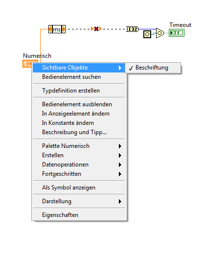

Ich kann dort nur auswählen ob die Beschriftung angezeigt werden soll......
Bin ich denn so blöd? Die Antwort ist wahrscheinlich ja......

Probier es mal im Frontpanel!

Hallo Tim,
ich schrieb:
Zitat:Rechtsklick auf das Control
Du machst dagegen einen Rechtsklick auf das Terminal deines Controls…
Zitat:Bin ich denn so blöd? Die Antwort ist wahrscheinlich ja......
Big Grin

Ich danke euch für eure Geduld! Angel_not
