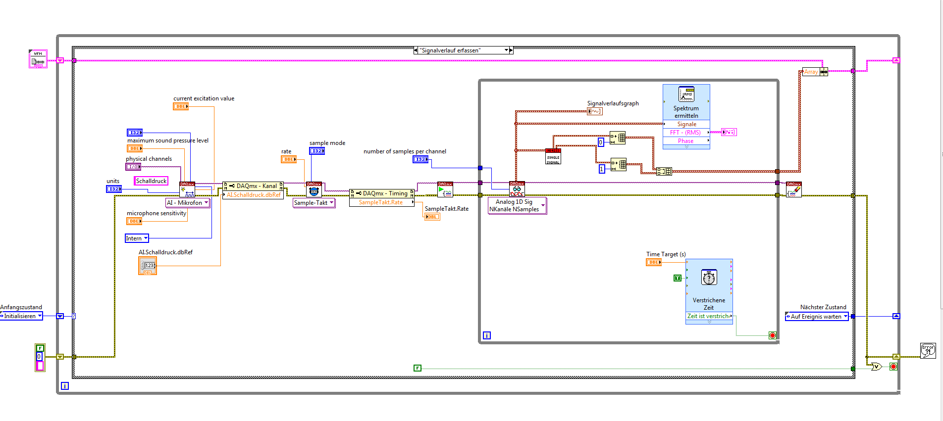

ich habe mal eine Frage, ich bin dabei ein Programm zu schreiben, bei dem ich vom Frontpannel aus einerseites die Messung starten kann, Speichern und eine Analyse starten kann.
Das funktioniert auch schon einigermaßen gut, das Problem ist nur beim Ereignis "Daten aufzeichnen" übergebe ich die Daten in ein Cluster und lese sie bei "Analyse" wieder aus.
Ich bekomme die Daten auch in das neue Ereignis aber irgendwie sind mir die Zeitdaten verlorengegangen. Ich messe übrigens 2 Schalldruckverläufe.
Ich habe mal zur KOntrolle eine FFT direkt beim Messen gemacht und in der Analyse das Bild ist genau das gleiche nur dass beim einen die Frequenzen richtig sind und beim anderen
die Frequenzen als Zeit dargestellt analog zu meiner Samplingrate.
Ich bin mir nicht ganz sicher, vielleicht habe ich auch bei der Übergabe der Daten ins Cluster bzw. beim Auslesen irgendwas vergessen kann mir da evtl jemand helfen?
Bei SE-1 und SA-1 bekomm ich irgendwie gar keine Werte mehr beim Auswertungsereignis bei SE-2 und SA-2 funktioniert das nur mit oben beschriebenem Problem.
Liegt wahrscheinlich nur an der Datenüberführung aber ich weiß grad echt nicht, wie ich es andes machen soll, wäre toll wenn jemand ne Idee hat.
Anbei Screenshot und das vi
Vielen Dank schonmal
Maxi

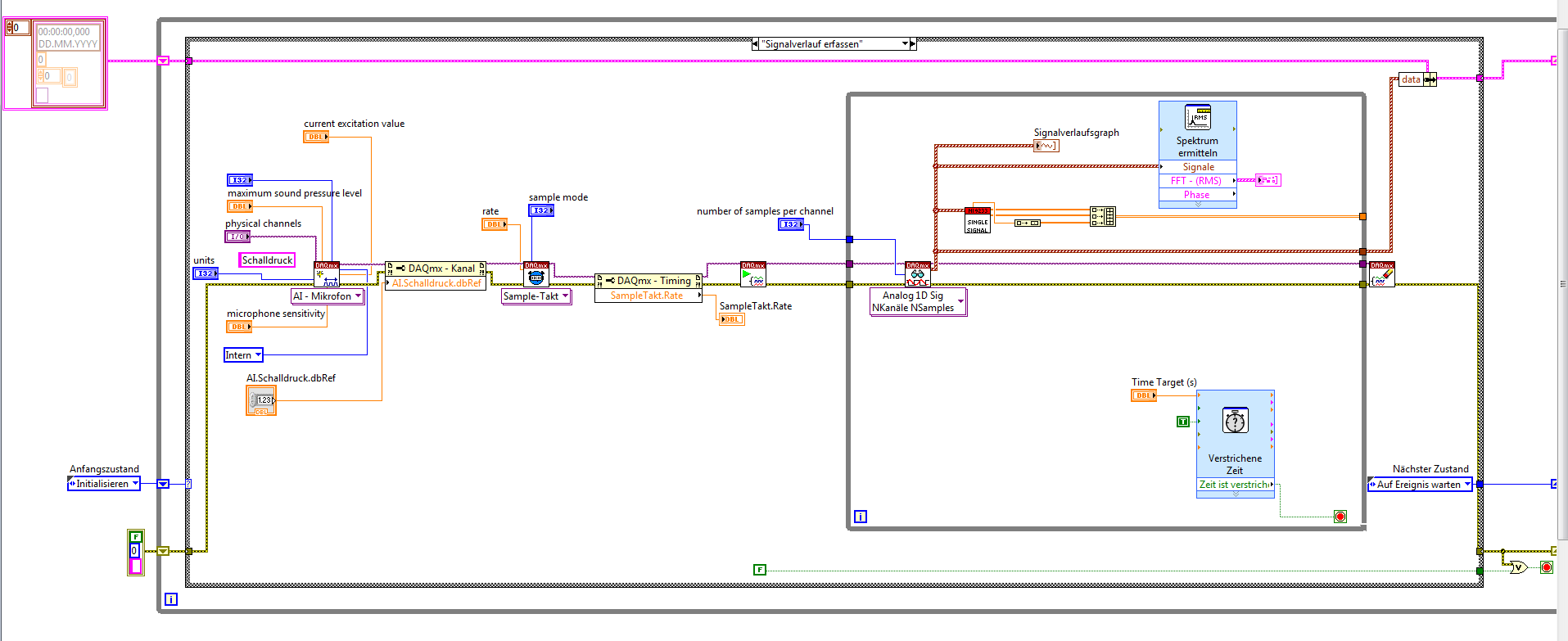

Zitat:aber irgendwie sind mir die Zeitdaten verlorengegangen
Das soll vorkommen, wenn man Waveforms in einem "normalen" 2D-Array speichern will...
23.07.2013, 14:29
max.milt Offline
Beiträge: 37
Registriert seit: Jun 2013
RE: Signale durch Ereignissturktur weitergeben
Ja ich hab mir schon gedacht, dass es irgendwie daran liegt, aber wie kann ich das denn bewerkstelligen, dass die Zeitdaten mitkommen?
23.07.2013, 14:36
Hallo max,
du solltest den CoercionDot beseitigen, an dem die Waveforms in ein 2D-Array umgewandelt werden. Klartext: Im Cluster solltest du auch Waveforms speichern...
23.07.2013, 14:46
max.milt Offline
Beiträge: 37
Das wäre genau das, was ich ursprünligh wollte, aber wie geht das? Soll ich da einfach einen Graphen reinziehen?
23.07.2013, 14:54 (Dieser Beitrag wurde zuletzt bearbeitet: 23.07.2013 14:54 von GerdW.)
Hallo max,
nein, du solltest ein Array of Waveforms im Cluster haben, wenn du eben diesen Datentyp beim DAQ verwendest...
Erstelle von den Daten des DAQmxRead einen Indicator (Rechtsklick auf Draht, Erstellen->Anzeige) und ziehe diesen dann in den Cluster!

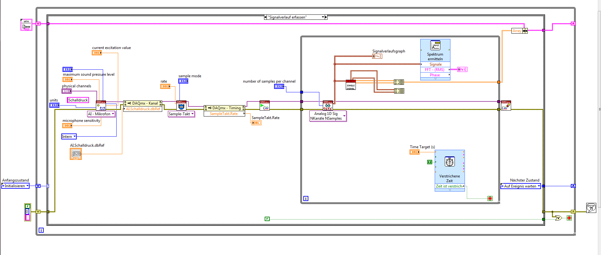

Also erstmal vielen Dank für die schnelle Antwort, hab ich vorher ganz vergessen Smile
Sollte das dann so aussehen wie Screenshot?
23.07.2013, 15:26 (Dieser Beitrag wurde zuletzt bearbeitet: 23.07.2013 17:42 von jg.)
(23.07.2013 15:20 )max.milt schrieb:  Sollte das dann so aussehen wie Screenshot?
Ja, das ist schon besser. Smile

Super! Vielen Dank für die Hilfe jetzt bekomm ich auch die richtigen Werte raus!
