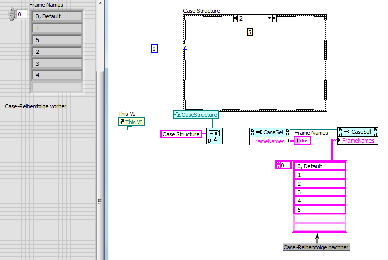

ich hab mal eine Frage zur Vorgehensweise in einer State Machine (bzw. grundsätzlich zur Case-Struktur).
Wenn diese 50 nacheinander abzuarbeitende Cases enthält und ich möchte an Position 2 nun einen neuen Case einfügen. Muss ich dann tatsächlich die Cases 3-50 umbenennen in 4-51?!
Oder gibt es da einen Trick, der mir bisher verborgen blieb?
Gruß, Marko
26.11.2015, 15:42
RE: StateMachine Case einfügen
Eine State-Machine Case Structure steuere ich grundsätzlich über ein typdefiniertes Enum, somit stellt sich deine Frage nicht.
Im JKI RCF gab es dazu mal ein Plug-In, finde ich aber gerade nicht.
Mglw. gibt es inzwischen ein Quick-Drop-Plug-in, in lv15_img kann man sich sicherlich ein Short-Cut-Menü-Plug-in schreiben. Per VI-Scripting ist schließlich programmatisch möglich:
Hallo Jens,
ich habe bisher immer den Schleifenindex als CaseEingang genommen. Hab es gerade mit dem typdefinierten Enum versucht - klappt super, danke!
