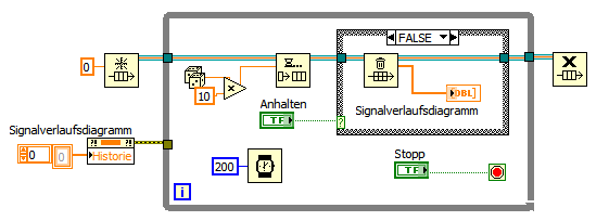

Hallo zusammen!
Bei der Betrachtung von Verlaufsdiagrammen während der Laufzeit des VIs habe ich immer das Problem, dass die Position der x-Achse bei jedem neuen Messwert ans Ende bzw. zum neuesten Wert springt. Kann man dies zum Zweck der Betrachtung des Verlaufes (vorübergehend) abschalten?
Vielen Dank schoneinmal für eure Hilfe!

Ok, stell dir ein Signalverlaufsdiagramm in einer While-Schleife vor. Jede Sekunde wird ein Messwert hinzugefügt. Wenn ich die x-Bildlaufleiste "nach hinten" schiebe, um die Werte von z.B. vor einer halben Stunde anzuschauen, dann hüpft diese immer sofort wieder nach vorne, wenn ein neuer Messwert hinzugefügt wird (also jede Sekunde).

' schrieb:Ok, stell dir ein Signalverlaufsdiagramm in einer While-Schleife vor. Jede Sekunde wird ein Messwert hinzugefügt. Wenn ich die x-Bildlaufleiste "nach hinten" schiebe, um die Werte von z.B. vor einer halben Stunde anzuschauen, dann hüpft diese immer sofort wieder nach vorne, wenn ein neuer Messwert hinzugefügt wird (also jede Sekunde).
Ich mach sowas immer wie folgt:
Die Messwertdaten liegen in einem Schiebereigister auf der While-Schleife. Von diesem Datenfluß gehen dann Drähte weg z.B. nach Queues/Melder, Speicher-VIs etc. Und auch einer zu einem Graphen. Der Graph wird z.B. alle 250ms refresht - was hier aber nicht notwendig wäre. Außerdem kann man das automatische Refreshen mittels eines Buttons "Einfrieren" unterbinden. Die Messwertspeicherung im Schieberegister geht aber trotzdem weiter.
02.10.2008, 12:49 (Dieser Beitrag wurde zuletzt bearbeitet: 02.10.2008 22:15 von Lucki.)
Signalverlaufsdiagramm während der Laufzeit betrachten
' schrieb:Die Messwertdaten liegen in einem Schiebereigister auf der While-Schleife. Von diesem Datenfluß gehen dann Drähte weg z.B. nach Queues/Melder, Speicher-VIs etc. Und auch einer zu einem Graphen. Der Graph wird z.B. alle 250ms refresht - was hier aber nicht notwendig wäre. Außerdem kann man das automatische Refreshen mittels eines Buttons "Einfrieren" unterbinden. Die Messwertspeicherung im Schieberegister geht aber trotzdem weiter.

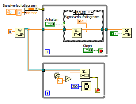

Kleiner Verbesserungsvorschlag: Eine Queue ist ja bereits ein schöner Puffer zur Zwischenspeicherung von anfallenden Daten während des Einfrierens und macht ein zusätzliches Schieberegister für den gleichen Zweck überflüssig.
    oder
Lv80_img
Sonstige .vi  Anhalten.vi (Größe: 20,38 KB / Downloads: 318)
oder
Sonstige .vi  Anhalten2.vi (Größe: 18,98 KB / Downloads: 314)
Als weitere Verbesserung fällt mir ein: Einfrieren nicht mit Button, sodern wenn mit dem Mauszeiger im Diagrammbereich herumgefummelt wird.
