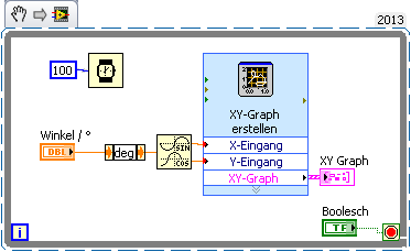

Es ist gerade der Witz am XY-Express-Graphen gegenüber dem einfachen XY-Graphen, daß man keinen Speicher anlegen muss, weil der da schon eingebaut ist.
Hier mal ein Beipiel, wie man das mit den Farben machen kann.

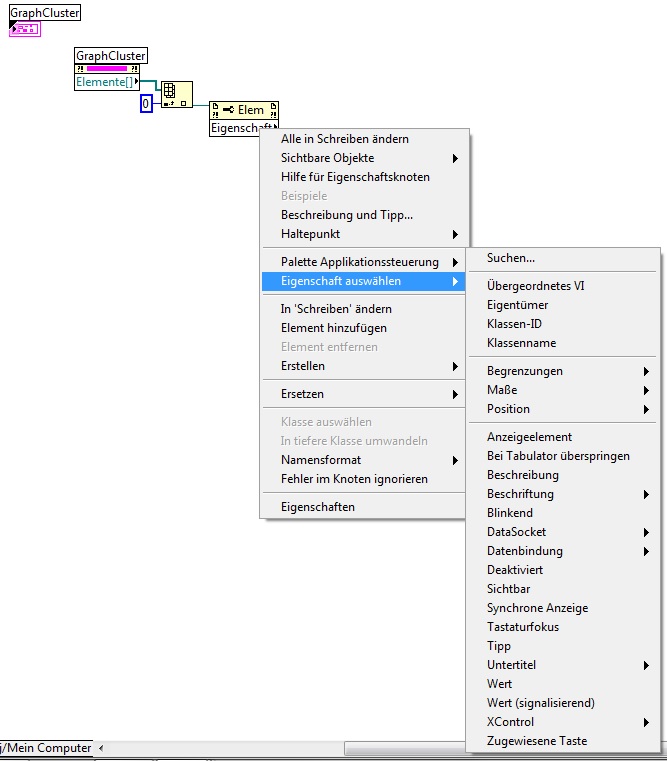

Ich habe jetzt gesehen, das es für den XY-Graphen auch einen Eigenschaftsknoten mit PlotFarbe gibt.
Mein Problem besteht jetzt aber darin, das ich ein Cluster mit 3 XY-Graphen habe, die alle gefüllt werden müssen. Ich habe versucht an die PlotFarbe Eigenschaft eines Graphen zu gelangen:
Wie man sieht gibt es da diese Eigenschaft aber leider nicht.
Gibt es eine Möglichkeit trotz des Clusters die Plotfarbe für jeden Graphen unabhängig voneinander zu ändern?

du musst aus der generischen Element-Referenz wieder eine XY-Graph-Referenz machen. Dafür gibt es die Funktion "to more specific class"...
Tipp: Es gibt immer mal wieder (Darstellungs-)Probleme, wenn man mehrere Charts/Graphen in einen Cluster packt. Ich würde diesen Aufwand jedenfalls nicht machen. Wenn nötig, kannst du die Graphen auf dem FP auch gruppieren, um sie als Gruppe anzuordnen/verschieben zu können...

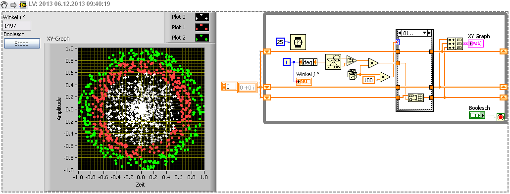

Mit der Plotfarbe will ich erreichen, dass Punkte, die zu nah an den Rand des Graphen (sprich, sich dem Wert 1 zu sehr nähern, bsp. > ,95) in rot dargestellt werden, in einem Übergangsbereich (0,95 - 0,9) in gelb und Werte unter 0,9 in grün. Das ganze in gleicher Weise, wenn sie die Punkte zu sehr der 0 nähern.
Ich habe einen gültigen Wertebereich zwischen 0,68 - 0,9. In diesem Bereich sollten alle meine Werte, bzw. Punkte liegen und wenn möglich farblich gekennzeichnet sein.

du musst nur die Punkte je nach Farbe einem Plot zuweisen!
Beispiel ähnlich zu Ludwigs:
