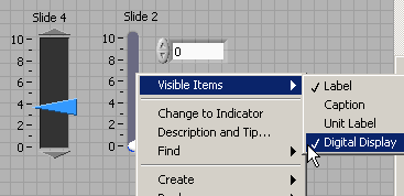

Hallo liebe Community,
Ich hab auf meinem Frontpanel 10 Schieberegler (Slide) die zur genaueren Einstellungen jeweils 2 große Buttons mit inc/dec bekommen sollen. Ich wollte jetzt nicht 20 Event-Cases anlegen, sondern nur 2, die von der Referenz des Buttons den Namens des Buttons und somit die die Zugehörigkeit zum Slide bestimmen (Inc 1 / Dec 1 zu Slide 1 etc). Un ddann h#t ich den Stgringnamen zur Referenz um damit die Property Node für den Value-Wert von Slide anzusprechen. Geht das oder denk ich zu kompliziert? Und wenn es geht, wie verwirkliche ich das ?SmileWär um Hilfe oder ein Beispiel sehr dankbar!

Meinst Du so (Bsp. für 2 Slider)?

Nimm doch einen Slider aus der Classic-Palette, der hat die Inkrement-Pfeile.
Oder lass dir die Digital-Anzeige mit anzeigen.

Das wär das einfachste, aber das ist leider dem Kunden zu klein. Nehme an das ein Touch-Screen eingesetzt wird.

Rechtsklick -> Advanced -> Customize...
Dann Pfeile so groß machen, wie du willst:

Dank der Vorlage von Y-P kann ich nun auch meine Lösung hier präsentieren. Die Jens G'sche Variante sollte aber vorgezogen werden.
LV8.2
Sonstige .vi  Slider_1_.vi (Größe: 18,21 KB / Downloads: 289)

Hab jetz das von Jens umgesetzt und Teile von IchSelbst in ein anderen Programmteil eingebaut. Funktioniert einwandfrei.
Andere Frage:
Mein Slide geht von 1 bis 10.000
Gibt es eine einfache Möglichkeit, dass wenn man auf dem Increment/decrement Button geklickt bleibt, sich das increment/decrement erhöht?

Verschieb den Cursor im Digital Control auf die nächste Zehnerstelle!
07.04.2009, 13:28
RoLe Offline
Beiträge: 1.236
Registriert seit: Jul 2007
1997
0
Slide mit großen Increment Button
.... oder drücke die *Shift* Taste gleichzeitig, das erhöht den Wert von 10 auf 100 ....
das geht aber nicht, wenn du *eigene* Taster verwendest.
