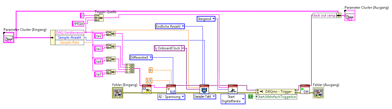

Ich muss jetzt doch nochmal eine Frage stellen.
Der Multiplex ADC meiner DAQ-Karte (NI 6361) kann im Multichannel Betrieb mit maximal 1MHz über alle Kanäle hinweg betrieben werden.
Wenn ich nun 4 differentielle AIs mit einer Sample-Rate von 200kHz betreibe, bekomme ich keinen Fehler oder dergleichen, wie ich es erwartet hätte (8 physik. Kanäle mit 200kHz = 1,6MHz).
Habe ich einen Denkfehler oder liefert mir LabVIEW an dieser Stelle einfach keine Meldung/keinen Fehler?
Pete
16.05.2017, 14:58
RE: Spannung messen - differentiell und RSE
(16.05.2017 13:05 )PeteFlosse schrieb:  Habe ich einen Denkfehler oder liefert mir LabVIEW an dieser Stelle einfach keine Meldung/keinen Fehler?
Denkfehler deinerseits: Im Diff-Mode wird ebenfalls nur 1x ADC gewandelt. V+ und V- werden (gleichzeitig) auf den PGIA geschaltet. vgl. http://www.ni.com/pdf/manuals/370784g.pdf , Seite 4-1 bis 4-4
