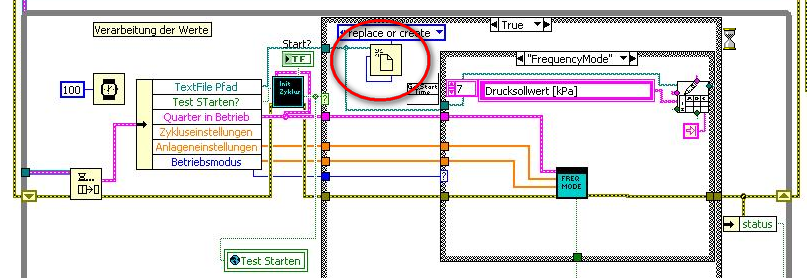

' schrieb:Hab ihn gefunden! Yahoo
Mach das als 6-jähriger mal auf 'nem alten Röhrenfernseher unter Zeitdruck. 60 Sekunden hatte man Zeit glaub ich. Dann wurde aufgelöst. Da musste man ganz dicht ran an die Kiste!
Zitat:Ich hab noch nie ein Programm mit so vielen GV gesehen, die auch wirklich alle ihre Existenzberechtigung hatten.
Ich hab noch nie eine benutzt.
@Honey: Such mal nach "FGV". Die kann man vernüftig sequenzieren.

Wozu ist den das Open-File hier?

Gut geschätzt RoLe. Und erst noch die Deadline eingehalten. Genau 12.00 Uhr.
Bin gespannt, ob Du richtig liegst.

' schrieb:Der Test muss teilweise 1000 Stunden laufen...
' schrieb:Bin gespannt, ob Du richtig liegst.
... ich auch, dauert aber noch ca. 42 Tage! Big Grin

Die Datei wird hier erstellt um logischerweise die Daten reinschreiben zu können...

' schrieb:Die Datei wird hier erstellt um logischerweise die Daten reinschreiben zu können...
lg
Das macht auch das "Write to Spreadsheet File" für dich. Und eine FileRefnum sollte auch immer geschlossen werden...

Eine Auflösung wäre nicht schlecht, Honey. Lag's jetzt an der Ansammlung der FileRefnums? Funktioniert's jetzt? Und wo ist Waldo?
