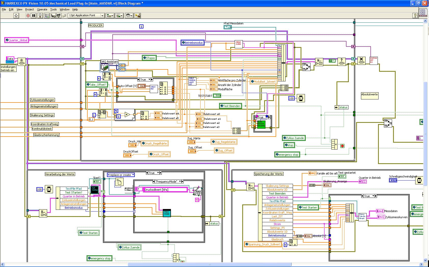

Sehr geehrtes LV Team,
mein Programm ist nach 2 Tagen Durchlauf abgestürzt...mit folgender Begründung...Speicher ist voll.
Ich hänge auch ein Programmabschnitt als Bildabschnitt an..
Ich muss dieses Problem dringend bis heute mittag lösen...
Bitte um HilfeSad

Zum Thema: Die beiden Wait-Funktionen in den Verbrauchschleifen könnten ein Problem sein. D.h. die Queue wird zu langsam geleert und die Daten stauen sich.

1. Empfehlung: Schmeiß den DAQ-Assi raus und ersetze das durch Standard-DAQmx Funktionen. Nur dann weißt du genau, wann der Task wirklich geöffnet und geschlossen wird. Dem DAQ-Assi traue ich da nicht über den Weg.
Ansonsten leider keine weiteren Ideen, vor allem da meine Glaskugel mal wieder kaputt ist.Glas2

Das könnte eventuell sein...
Es ist aber nicht zu vergessen, dass ich in der dritten Schleife Daten in die txt file schreibe und gleichzeitig aus dieser datei zur visualisierung im graphen auslese (Write to spreadsheet file, Read from spreadsheet file)...
Der Test muss teilweise 1000 Stunden laufen...

Benutz mal das QueueStatus.vi und schau' ob die Anzahl der Elemente mit der Zeit größer wird.
' schrieb:Es ist aber nicht zu vergessen, dass ich in der dritten Schleife Daten in die txt file schreibe und gleichzeitig aus dieser datei zur visualisierung im graphen auslese (Write to spreadsheet file, Read from spreadsheet file)...
Da muss man erst mal drauf kommenWink
Wieso liest du die Daten zum Anzeigen von der Festplatte, wenn sie doch schon im Speicher sind?!
' schrieb:Was soll das, an zwei Stellen im Programm Daten aus der Queue zu entnehmen?
100% ACK. Wie Jens immer so schön sagt. (Hat mich auch stutzig gemacht.)

' schrieb:Zum Thema: Die beiden Wait-Funktionen in den Verbrauchschleifen könnten ein Problem sein. D.h. die Queue wird zu langsam geleert und die Daten stauen sich.
Ist auch eine Möglichkeit. Aber hierzu noch eine ganz andere Rückfrage: Was soll das, an zwei Stellen im Programm Daten aus der selben Queue zu entnehmen? Hast du sichergestellt, dass immer nur eine Schleife läuft? Auf den ersten Blick sehe ich nichts in der Richtung.
Was machst du, denn Schleife 1 ein Element aus der Queue entnimmt, das eigentlich für Schleife 2 bestimmt war? Wenn es aus der Queue mal weg ist, dann isses weg.

ch habe den Queue Status angesehen...zeit bei allen null an...

EDIT: Mit Tools->Profile->Perfomance and Memory... kannst du in der Entwicklungsumgebung den Speicherverbrauch deiner VIs verfolgen. Vielleicht kannst du den Täter identifizieren.

Wer weiß ob das nach langer Laufzeit immer noch so ist. In den Verbraucherschleifen sollten keine Waits rein. Überleg dir das was anderes.
Nachtrag: Wofür ist dort das Status lesen?
Und! Wichtiger noch als dein Speicherauslastungsproblem ist die von Jens erwähnte Geschichte mit dem 2-malige Queue lesen. Dir fehlt in jedem Zyklus ein Element entweder in der einen oder in der anderen Verbraucherschleife. Das kann doch bestimmt nicht gewollt sein...

Obwohl - eine Sache könnte man noch untersuchen: Die fröhliche Verwendung von globalen Variablen. Die können unter Umständen auch zu Problemen führen (Leistung, Wartezeiten, Speicher). Sind die alle sinnvoll und unbedingt notwendig? Ich hab noch nie ein Programm mit so vielen GV gesehen, die auch wirklich alle ihre Existenzberechtigung hatten.
