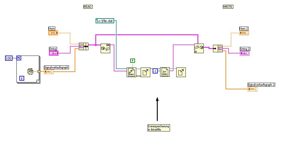

will 2 Waveformgraphen und einen Doublewert aus einem Anzeigeelement in einem File speichern. Geht das überhaupt ohne das die Daten durcheinandergeraten??
Die Werte resultieren aus einer Messung und ich will nach jeder Messung entscheiden können, ob ich diese abspeichere oder nicht. Würde es als sinnvoll erachten, die Messwerte die zusammengehörig aus einer Messung resultierenHelp, wenn auch verschiedener Datentypen in einem File speichern zu können. Später sollen von mir aus in einem separaten VI die Daten wieder ausgelesen und dargestellt werden können. Bin Anfänger und benötige eure Hilfe bei dem Problem. Würde mich sehr über ein paar Tipps freuen.

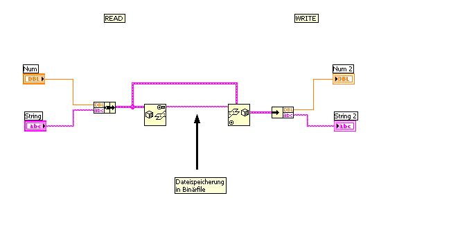

Hallo fabrizio,
anbei mal ein Beispiel, wie es gehen könnte.
Gruß, Marko

Danke für die Rückmeldung!
Meine Daten über die Waveformgraphen liegen nicht in einem Stringelement vor, sondern in Waveformdaten (dunkelblau). Muss ich diese dann nicht zunächst in String umwandeln? Geht das überhaupt, denn ich konnte nichts finden? Wie werden die Daten in deinem Beispiel abgespeichert -->Binärdaten? Kann mir nicht vorstellen wie das in dem File dann aussieht. Sorry, kenne mich halt nicht aus. Weiß wie das in einer Textdatei aussehen kann weiß ich, allerdings nur für einen Graphen und nicht für mehrere Graphen und eine Doublewertanzeige. Wäre es vielleicht gut, das Ganze in Tabellenkalkulationsdatein zu speichern wegen der Übersichtlichkeit, oder so. Vielleicht bin ich aber vollkomme auf dem Holzweg! Bitte helfen!

RE: Speichern von verschiedenen Datentypen in einem File
na dann hier nochmal eine erweiterte Hilfestellung.
Die Daten, die du zum Cluster zusammenknotest können jeden Datentyp haben. Am Ende werden dann alle Daten serialisiert und als String im Binärfile abgelegt. (und nun auch in eine Datei C:\file.dat gespeichert und von dort wieder ausgelesen.
Gruß, marko
