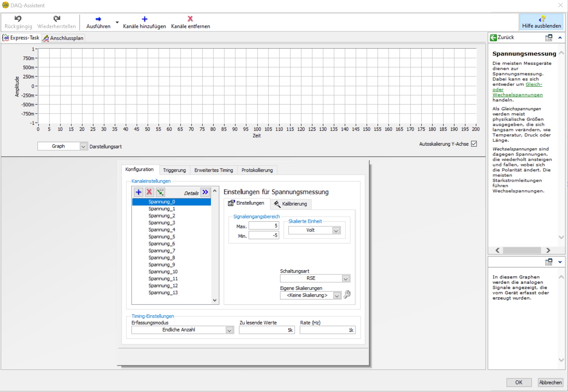

Ich bin aktuell dabei den Start der Messdatenerfassung bei meinem LabVIEW-Programm mittels einer Lichtschranken zu triggern. Ich versuche mich so kurz wie möglich zu fassen, da es eigentlich nur um eine Start-Triggerung geht.
Ich habe Reflex-Lichtschranken (Datalogic Reflexions-Lichtschranke S100-PR-5-B00-PK 950811170 Polarisationsfilter 10 - 30 V/DC 1 St. ), die auf einen Reflektor strahlen. Wenn der Lichtstrahl unterbrochen wird bzw. eine Person die Lichtschranke überquert, soll die Messdatenerfassung starten.
Nun habe ich insgesamt vier Ausgänge an der Lichtschranke, wobei nur drei davon benötigt werden. Anschluss DC 10-30 Volt und Anschluss 0 Volt werden an ein Netzteil angeschlossen, welches bis zu 30 Volt liefert. Der "Output" der Lichtschranke wird an einen AD-Wandler (NI USB 6210) angeschlossen (bspw. an den digitalen Input PFI2).
Nun dachte ich, dass ich über den DAQ-Assistenten, in dem Bereich "Triggerung" den Start der Messdatenerfassung (über die analogen Eingänge des AD-Wandlers) auch über die Lichtschranken festlegen kann. Durch einen Multimeter habe ich herausgefunden, dass der Output der Lichtschranke 24,15 Volt liefert, wenn sie auf den Reflektor einstrahlt. Unterbreche ich den Lichtstrahl, liegen am Output nur noch 0,741 Vlt an.
So dachte ich: Ich wähle als Trigger-Typ "Digitalflanke", als "Triggerquelle" PFI2 und als "Flanke" fallend aus. Jedoch funktioniert das nicht und ich frage mich, ob ich überhaupt auf dem richtigen Weg bin.

Hallo behrangc,
das ist jetzt aber nicht wahr? oder doch?
Input voltage protection sind +/-20V
Klemme erst einmal alles ab und prüfe nach ob der Digital-I/O PF2 überhaupt noch funktioniert.
Wenn du den Eingang abgeschossen hast, dann ist klar, warum es nicht funktioniert.

24V, egal ob auf Analog oder Digital, das ist zu viel für die Karte !!!
Die DIOs sind ausgelegt für TTL-Level (5V High). Laut Datenblatt besteht ab 20 V allerhöchste Gefahr der Beschädigung der Karte.
Die Analog-Eingänge sind ausgelegt für den Messbereich +-10 V. Im "Device On" Modus ist die Overvoltage Protection zwar bis zu 30 V, trotzdem kann ich nur dringend davon abraten, mit einem 24 V-Digitalsignal auf einen Analogeingang zu gehen. Laut einem anderen Datenblatt für die S100-Serie, welches ich gefunden habe, ist der Output Strom bis zu 100 mA, auch das übersteigt die Absicherungen der Karte.
Fazit: Mit hoher Wahrscheinlichkeit hast du die Elektronik deiner USB-6210 beschädigt - vor weiteren Arbeiten mir dieser Karte erst einmal alles auf korrekte Funktion überprüfen.

Nachtrag: Für etwas Entspannung könntest du durch eine niedrigere Versorgungsspannung (z.B: 10 V) sorgen - ich gehe davon aus, dass der Sensor die Versorgungsspannung durchschaltet, in deinem Fall wahrscheinlich 24 V (stimmt?!)
(09.12.2020 18:15 )behrangc schrieb:  Hallo jg,
ich habe nur den digitalen Input verwendet, nicht die Analogeingänge.
Gibt es die Möglichkeit die Funktionsfähigkeit zu testen ohne dafür tatsächlich etwas anzuschließen. An die analogen Eingänge schließe ich Sensorkabel von Kraftmessplatten an.
Ich kann nur im Labor überprüfen, ob alles noch funktioniert.
Einen DO der Karte mit dem DI verbinden und im NI MAX Testpanel ausprobieren, das wäre meine erste Idee.
Analog-Eingänge: Auch hier könntest du einen DO der Karte mit dem AI verbinden und schauen, ob du im NI MAX Testpanel dann 5V misst, wenn du den DO aktivierst.
Aus dem Manual der Karte:
Zitat:Stresses beyond those listed under Input voltage protection may cause permanent damage to the device.
Heißt also: Zu hohe Spannung auf den DI kann alles mögliche auf der Karte zerschießen, nicht nur den DI selber.
Ich hoffe, deine Kraftmessplatten liefern Spannungen im richtigen Bereich der Karte...

NEIN, kein Widerstand in Reihe mit dem DI!!!
Besorg dir einen Optokoppler, um die 24V auf 5 V TTL zu bringen.
Ob der Selbsttest der Karte defekte DIs erkennt oder nicht, kA, endgültig kann man das IMHO nur sagen, wenn man ein TTL-Signal draufgibt.
