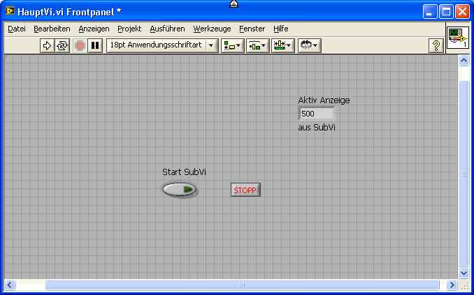

Hallo an alle,
ich habe ein kleines Problem.
Mittels einer while-Schleife habe ich ein RS-Flip-Flop realisiert, d.h.
durch Drücken eines Start-Buttons schalte ich einen Ausgang (LED) aktiv
und durch drücken eines Stop-Buttons schalte ich den Ausgang (LED) inaktiv.
Dies geschieht innerhalb einer While-Schleife.
Wie kann ich nun außerhalb der while-Schleife eine Information über den
Zustand (aktiv oder inaktiv) des Ausgangs erhalten?
Ich habe es mit Variablen probiert, hat aber nicht funktioniert.
Kann mir bitte jemand weiterhelfen?
Im voraus vielen Dank!
Gruß Nobi

Hallo Nobi,
mit globalen Variablen oder mit Referenzen kommst Du weiter.

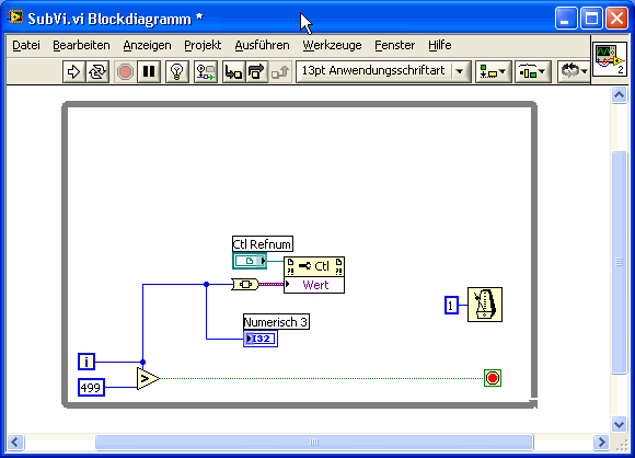

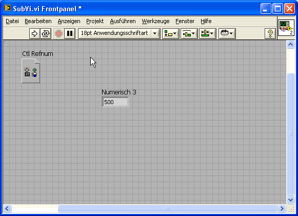

Hallo Nobi,
Kvasir hat zwar recht, aber ich hab ein Beispiel für Referenzen da, das findest Du unten.
Leider kann ich Dir nur Screenshots senden, weil ich auf LV6.1 nicht zurück speichern kann.
Image1 und 2 gehören zum Hauptvi, welches eine Anzeige aus dem SubVI beinhaltet.
Image3 und 4 zeigen das SubVI.
Mit globalen Variablen geht das aber auch. Ich kann Dir nur jetzt eben kein Beispiel erstellen.
