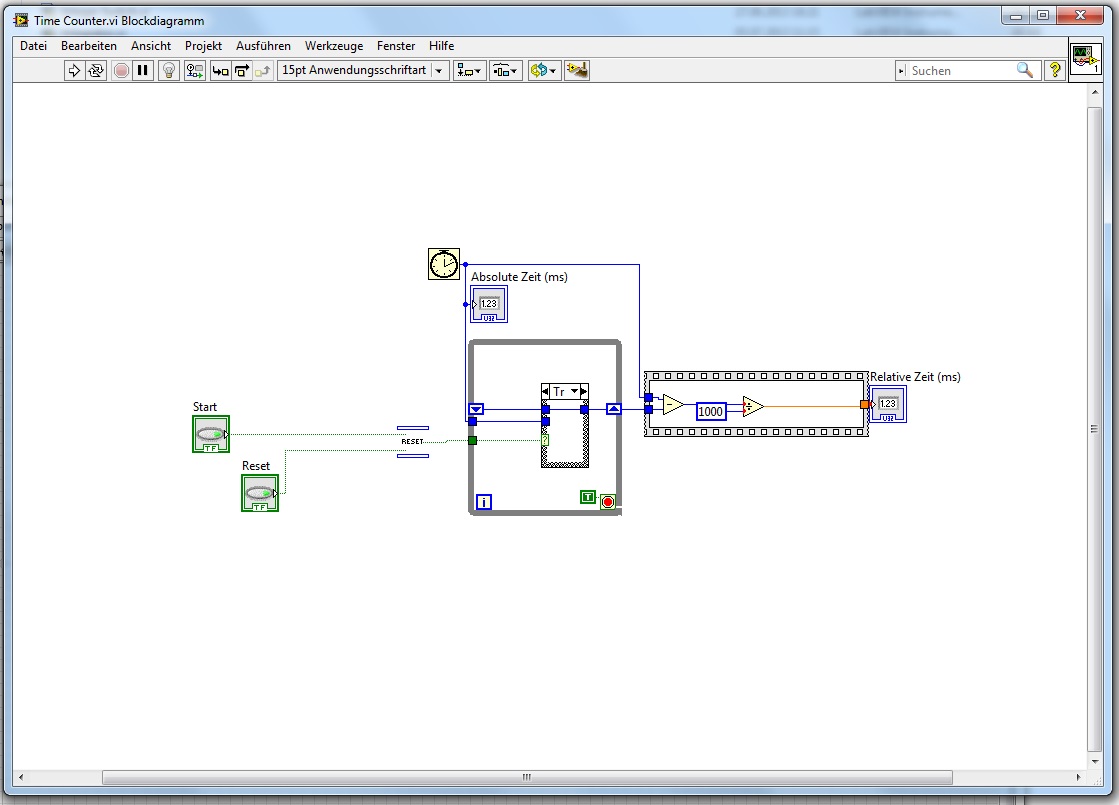

Hallo ich programmiere gelegentlich Labview und brauche einen Tipp
Ich habe auf diese Weise eine Stopp-Uhr gebaut siehe Time-Counter VI.
Ich muss den VI noch weiter programmieren aber bräuchte eine Stopp-Uhr die auf Anforderung die Zeit fest hält.
Wenn ich auf den Start Knopf Drücke sollte die Relative Zeit seit dem Start des VI angezeigt werden,
meine Relative Zeit läuft aber weiter.
Wie könnte ich die Zeit als ich auf Start Drücke einfach festhalten und die Stopp-Uhr weiter zählen lassen?
Hat jemanden eine Idee?
Vielen Dank im Voraus
Regis57

2. Schieberegister nimmt man, um sich Werte in einer Schleife zu merken.
3. Manchmal soll es helfen, sdie Programmlogik auf einem Blatt Papier zu entwerfen (aka PAP)...

zum einen würde ich die Funktion Zeit in s ermitteln verwenden, die zwar einen Zeitstempel ausgibt, welcher sich aber mit den arithmetischen Funktionen gut verrechnen läst (Polymorphie).
Zum "Festhalten" einer Zeit würde diese in eine Variable / Shiftregister schreiben und deren Inhelt verwenden, wenn er wieder gebraucht wird.
