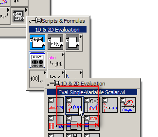

17.09.2014, 21:30
RE: String lesen, nach vorgaben löschen und in Array schreiben
Schon mal hier:
bzw. hier:
geschaut?
