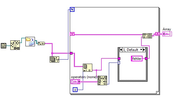

Hallo miteinander
Ich hab da ein String der heisst zB. (blablablaarrayblablablaetcusw) und ich möchte jetzt nach "array" suchen und dann falls ich fündig bin den String merken mit zB. boolscher Art oder so is wird dan gleich in einer Forschlaufe der nächste Wtring durch sucht sollte dehr auch dieses Wort enthalten wird er einfach in das array der gemerkten Strings angehängt.
Mein Problem ist ich krieg das net hin mit dem durchsuchen egal welche Funktion ich nehme er sucht immr nach dem ganzen String ich möchte aber auch mit dem suchbegriff "ar" fündig werden. kann mir jemand auf die Sprünge helfen momentan sieht mein VI so aus:
11.0 .vi  search array.vi (Größe: 11,2 KB / Downloads: 289)

Hier mal ein Ansatz, wie man durch suchen nur die Strings mit 'array' erhält:
Beste Grüße,
NWO
11.0 .vi  Array.suchen.vi (Größe: 9,2 KB / Downloads: 343)

Klappt so weit einwandfrei, danke.
gibts ne einfache Möglichkeit die Gross- Kleinschreibung zu ignorieren also, dass es keine rolle spielt?

Ja, mach vor dem Vergleich alle Buchstaben Deines Strings klein, bzw. groß.

Auf so "billige" Ideen muss man erst mal kommen ^^
klappt aber wunderbar
