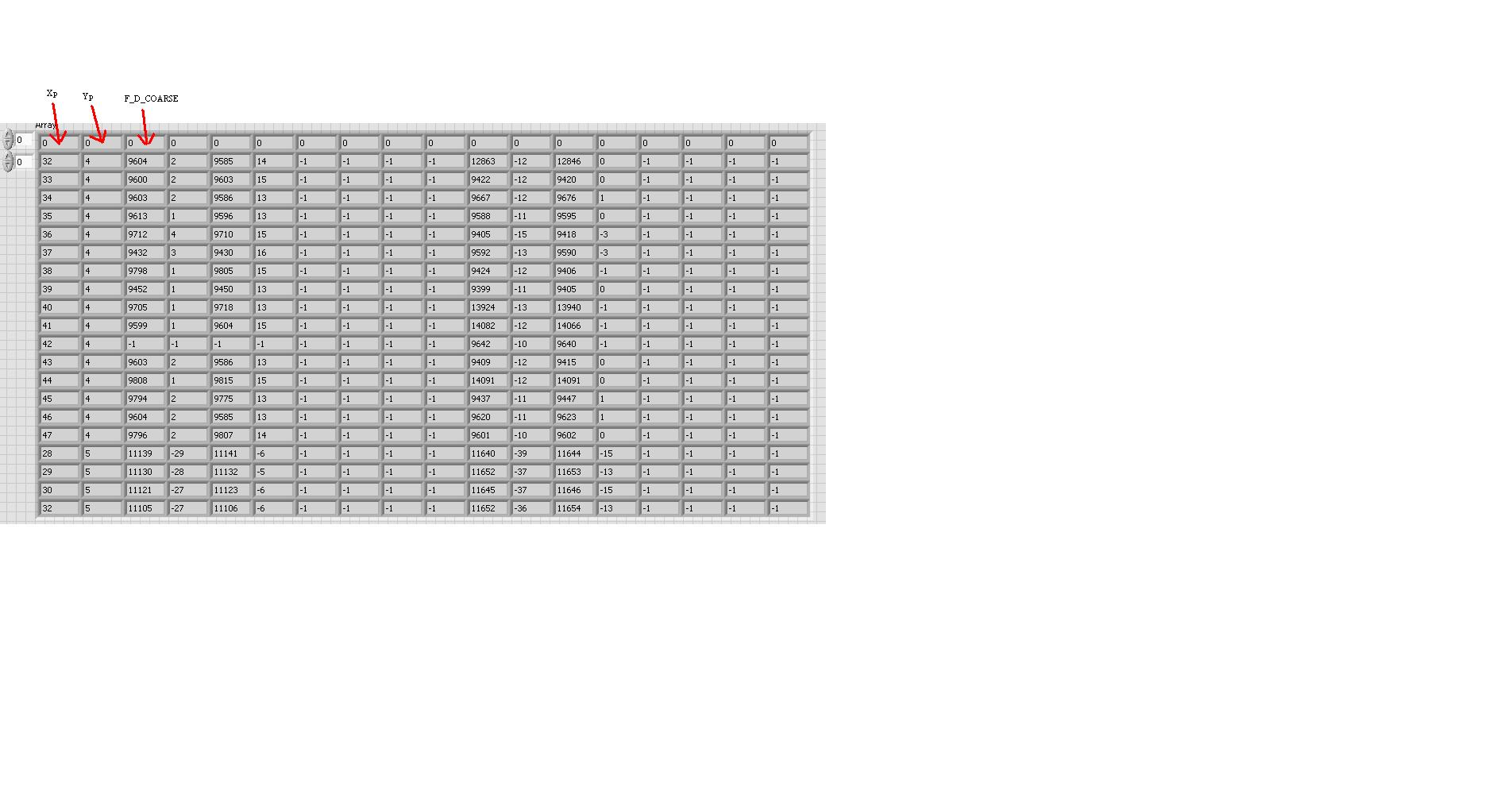

Moin,
ich habe ein kleines Problem.
Ich habe einen String der wie folgt aussieht:
Zitat:#DATA_TYPE = Xp;Yp;F_D_COARSE;A_D_COARSE_DB;F_D_FINE;
Der String geht nach rechts noch um einiges weiter, aber immer nach dem selben Prinzip: getrennt durch ";".
Nun würde ich gerne immer die entsprechenden Teile herausnehmen und in ein Array packen.
Ich hab eine Tabelle eingelesen und würde die oben aufgeführten Teilstrings gerne als "Überschrift" nutzen.
Hab mal einen Screenshot gemacht:
Ich dachte mir das so, dass ich den String nehme und immer einen Teil daraus abgreife, in ein Array schreibe und dann wieder ein Stück vom String abschneide und wieder ins Array packe und immer so weiter.
Hatte es mit einer for-Schleife probiert und dann mit Shiftregistern, sodass der gekürzte String wieder nach vorne gegegen wird, aber das wollte bisher nicht so ganz laufen.

Hallo lambda,
es gibt die wunderbare Funktion "SpreadsheetStringToArray", bei dieser einfach ein ";" als Trennzeichen anschließen.
Dann musst du nur den ersten Teilstring getrennt betrachten...

RE: String zerlegen --> in Array
Ah ok.
Hatte es schon damit probiert, aber nicht daran gedacht, noch das Semikolon mit anzufügen.
Ich werde mich dann mal dran versuchen.
hat es geklappt ?
ich hab ja ein ähnliches Problem.
soweit habe ich es auch hinbekommen, das deutsch pendant zu "SpreadsheetStringToArray" ist "Tabellen-String nach Array (Funktion) "
ich habe nur ein problem, dass im array nur Zahlen die zuvor im string standen eingelesen werde, aber keine buchstaben. Beim FormatString hatte ich dann auch mal alles ausprobiert (%s,%d,..)
weiß jemand Rat?

Hallo derwisch,
wenn du nicht nur Zahlen als Ergebnis haben willst, solltest du das auch so einstellen! Da man in einem Array Datentypen nicht mixen kann, musst du wohl ein String-Array als Ergebnis nehmen und die Zahlen dann später konvertieren...
Dazu einfach die Kontexthilfe zur Funktion öffnen und den Punkt zum Eingang links unten durchlesen. Dann dort eine passende Konstante anschließen, bei dir wohl ein 1D-Array of Strings...
