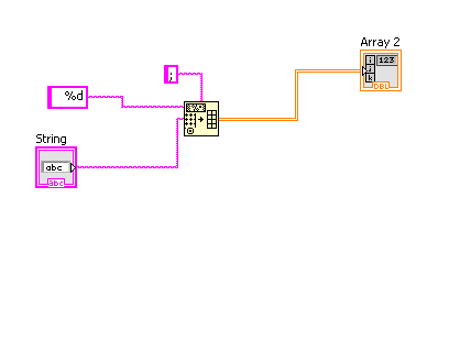

soweit habe ich es auch hinbekommen, das deutsch pendant zu "SpreadsheetStringToArray" ist "Tabellen-String nach Array (Funktion) "

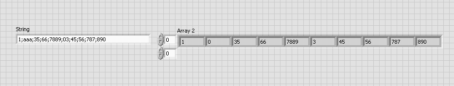

ich habe nur ein problem, dass im array nur Zahlen die zuvor im string standen eingelesen werde, aber keine buchstaben. Beim FormatString hatte ich dann auch mal alles ausprobiert (%s,%d,..)
weiß jemand Rat?
02.07.2013, 13:50 (Dieser Beitrag wurde zuletzt bearbeitet: 02.07.2013 13:56 von GerdW.)
RE: String zerlegen --> in Array
Hallo derwisch,
wenn du nicht nur Zahlen als Ergebnis haben willst, solltest du das auch so einstellen! Da man in einem Array Datentypen nicht mixen kann, musst du wohl ein String-Array als Ergebnis nehmen und die Zahlen dann später konvertieren...
Dazu einfach die Kontexthilfe zur Funktion öffnen und den Punkt zum Eingang links unten durchlesen. Dann dort eine passende Konstante anschließen, bei dir wohl ein 1D-Array of Strings...
