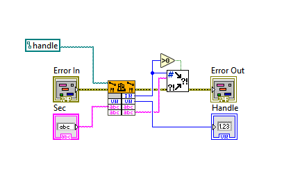

Photo RE: SubVI beenden nach einstellbarer Zeit
Guten Morgen,
Ganz so einfach ist es nicht. Ich habe meine Frage oben versucht "vereinfacht" zu stellen.
Das "HauptVI" ist aus einigen SubVIs zusammengestellt und darin gibt es einige DLLs, die ich nicht einsehen kann...
Die "kleine Datenbank" ist eine riesige SAP-Datenbank und so einfach mal zum Debuggen alles still legen ist auch nicht.
Hab mal eines der SubVIs in das attachment gepackt, bei denen ich den Fehler vermute.
Jetzt nochmal zur eigentlichen Frage:
Kann ich ein VI, das sich "aufhängt" duch ein anderes VI beenden?
Oder kann ich einem VI einen Timeout mitgeben, der es nach eingestellter Zeit weiterlaufen lässt, auch wenn es noch mit einer Aufgabe beschäftigt ist?
(So ähnlich wie z.B. beim TCP-Verbindungsaufbau-VI. Dort wird ja auch nach einer Timeoutzeit das VI beendet, ob der Verbindungsaufbau läuft, oder nicht.)
Danke für die Antworten
Hallo nameless,
Zitat:Hab mal eines der SubVIs in das attachment gepackt, bei denen ich den Fehler vermute.
Das ist zwar nur ein Bild und kein VI, aber sollt ehier ausreichen… Big Grin
Kurz und knapp: Wenn der DLL-Aufruf hängen bleibt, dann hast du keine Chance!
LabVIEW kann nichts weiter machen, als auf die DLL zu warten…
Zuerst mal danke für die Info.
Ich hatte gehofft, dass ich dem VI, in dem die DLL aufgerufen wird eine "maximale LEbenszeit" mitgeben kann und somit nach Eintritt des Timeouts das VI beenden kann und das aufrufende VI macht einfach weiter...
ich würde aufgrund des Bildes den Ersteller dee DLL nicht gleich verantwortlich machen, obwohl das leider nicht selten berechtigt ist und auch hier naheliegend erscheint. Sehe dir erst einmal die gesamte DLL Schnittstelke an, falls das möglich ist. Unter Umständen gibt es auch eine Funktion um einen Timeout festzulegen.
