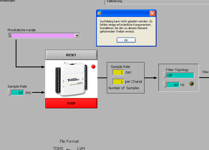

arbeite mit LabVIEW 8.6. Bei meiner Applikation zur Datenaufnahme muss ich Aufnahmegerät (physikalische Kanäle) wählen können. Dazu habe ich ein entsprechendes Bedienelement eingefügt. So lange ich die Applikation als VI starte funktioniert dass auch. Als EXE-Datei bekomme ich die Fehlermeldung "Suchdialog kann nicht geladen werden. Es fehlen einige erforderliche Komponenten. Installieren Sie den zu diesem Elemnt gehörenden Treiber neu."
Gibt es einen Treiber für ein Bedienelement? Oder was muss ich hier machen?

' schrieb:Gibt es einen Treiber für ein Bedienelement? Oder was muss ich hier machen?
Welches Bedienelement ?
Der Code wäre fast wichtiger als das GUI.
Ist das auf dem gleichen PC ?

Code ist ziemlich Aufwendig. Aber prinzipell ist es ein DAQmx-virtuellen Kanal erzeugen VI. Der Eingang für physikalische Kanäle ist mit einem Bedienelemt versehen. Als VI-Ausführung funktioniert's als EXE nicht wenn man auf Durchsuchen geht.

Wie gewünscht als VI und als exe

Funzt bei mir beides!
Du solltest allerdings das "Clear" für den alten Task/Channel über eine Sequenz auf jeden Fall vor der Erstellung/Auswahl des neuen Tasks machen!

Danke für den Hinweis ^_^ aber EXE funzt bei mir nicht;)Irgendeine Idee?

Schuss ins Blaue: Hast du "DAQmx" installiert oder "DAQmx Base" ?
Nur der erste liefert alle SW-Komponenten für alle NI-HW...

Habe gerade mit NI telefoniert. Die haben das Problem nachvollziehen können. Vermutlich liegt es an einem Treiber-Bug. Ich lade jetzt mal den neuen 8.8 herunter und dann werden wir mal sehen...
Achim, dir bis dahin vielen Dank Big Grin
