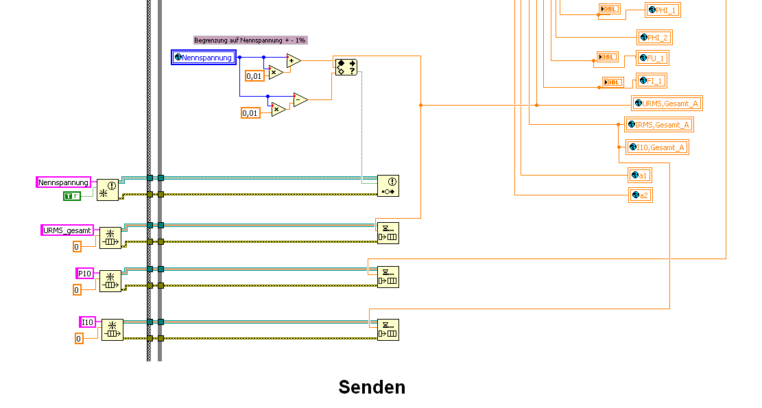

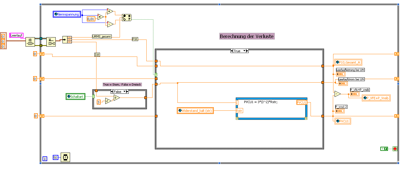

Ich habe jetzt mal 2 Ausschnitte aus meinem Programm beigefügt.
In dem "senden.png" werden die Messdaten direkt von dem Messgerät eingelesen und in ein Queue geschoben. Ist die Nennspannung +- 1% erreicht, so soll das "OK" in die "empfangen.png" übergeben werden.
Nun meine Frage dazu:
Wenn ich das Programm jetzt so belasse, wird mir bei einem "OK" ja immer irgendein alter Wert aus dem Queue geholt. Sollte ich dann lieber im "senden.png" immer "Element am Anfang einfügen" verwenden? Würde ja eigentlich Sinn machen, oder?
P.S. konnte meinen letzten Beitrag nicht mehr editieren, da 30 min vergangen waren -.-

Ich finde diese Art der Überprüfung immernoch nicht wirklich intuitiv.
Wenn du die Prüfung im "Empfangen"-Fall einsetzt und auf den zusätzlichen Nennspannungs-Melder verzichtest, erübrigt sich die Frage, wo genau das Element jetzt gerade in der Queue zu finden ist. Ansonsten läufst du (meiner Meinung nach) mit deiner Methode immer in die Gefahr einer Race Condition.

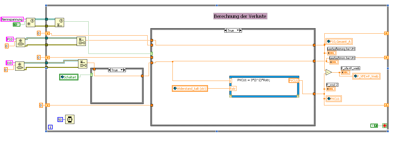

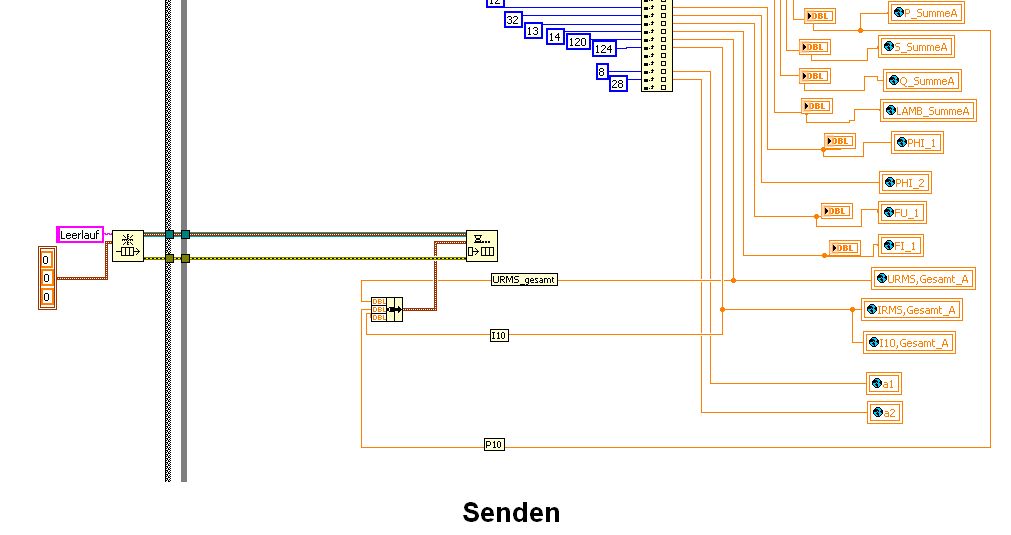

RE: Synchronisation mit Queues
(25.09.2013 07:45 )Kasi schrieb:  Wenn du die Prüfung im "Empfangen"-Fall einsetzt und auf den zusätzlichen Nennspannungs-Melder verzichtest, erübrigt sich die Frage, wo genau das Element jetzt gerade in der Queue zu finden ist.
Danke habe ich geändert.
(25.09.2013 08:08 )GerdW schrieb:  - ich verstehe nicht, warum überhaupt Queues genutzt werden, wenn du sowieso alles in globalen Variablen pufferst...
GerdW bitte schau dir meinen Beitrag #1 an! Momentan funktioniert es mit den globalen Variablen, aber für manche Vorgänge brauche ich synchronisierte Daten und will deshalb auf Queues umrüsten.
Zitat:- ich verstehe nicht, warum 3 Queues und ein 1 Notifier genutzt werden, wenn eine Queue (die einen Cluster enthält) ausreichen würde...
Ja guter Einwand. Habe es jetzt mit einem Queue (Cluster) realisiert. Ist jetzt auch wesentlich übersichtlicher.
Zitat:- ich verstehe nicht, warum man eine MathScript-Node verwenden muss, um eine einfache Multiplikation, für die auch die Compound-Arithmetik ausreichen würde, zu erledigen...
Ich habe ein Mathscript verbaut, da
1. noch Berechnungen hinzugefügt werden
2. es für jemanden, der den Code nicht geschrieben hat, schneller zu verstehen ist (Meine Meinung).
