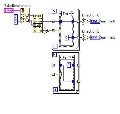

ich habe eine Tabelle (2D string array), die wie folgt aussieht:
Eintrag Probe Volumen Unit Direction
1 A 10 ml 0
2 B 20 ml 1
3 C 30 ml 1
4 B 20 ml 0
Hier bitte meine Fragen:
1. Wie kann ich bitte alle Volumina addieren, die Direction 0 haben, also 20ml+10ml=30ml? Entsprechendes fuer Direction 1. Die Aufgabe ist hier das Gesamtvolumen zu verfolgen.
2. Ich wuerde die Tabelle jedes Mal, wenn ein neuer Eintrag angehaengt wird, abspeichern, ggf. auch als Excelfile.
Sollte das Programm aus welchen Gruenden beendet werden, habe ich eine Art logfile.#
3. Wenn das Programm aus Versehen beendet wurde, soll eine Auswahl des logfiles wieder eingelesen werden, z.B. die letzten 10 Eintraege, damit man die bereits gesammelten Droplets wieder in der Tabelle hat und weitermachen kann. Diese letzten 10 Eintraege sind dann die ersten 10 neuen Eintraege der Tabelle. Ggf. muss der Name des neuen Logfile um +1 erhoeht werden.

Ich fange mal beim ersten Probelm an...
so:
bis mir was besseres einfällt... Wink

ich versuche gerade deine vi nachzubauen. Was ist bitte die erste vi nach dem Tabellenelement? Die finde ich bei mir (8.5) nicht.
Is es vielleicht array subset?

Das ist das Array-Indizieren VI. Das kann man nach unten hin aufziehen.
