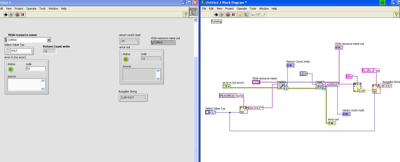

Tut mir leid ich werde daraus immer noch nicht schlau Undecided
Ich habe es mit dem Type-Cast probiert, versucht aber da kommt bei mir das gleiche wie zuvor heraus.
Ich wusste allerdings auch nicht was ich oben bei "type" hineinschreiben soll und hab es einfach mal mit "dbl" und "/d"
probiert.
@Gerd: deine Lösung verstehe ich nicht, wo würde denn da mein "read buffer" hineingehen und was steht indem Enum?

Hallo dbuckl,
dein "read buffer" sollte meine Stringkonstante mit der Zahl drin ersetzen: du willst doch den gelieferten Wert in eine Zahl umwandeln, um ihn dann wie gewünscht formatieren zu können...
Der Enum sollte deinen Vorgaben bzgl. der Einheit entsprechen.

An sich genau so wie ichs haben möchte, danke schonmal!
Allerdings kommt bei mir jetzt 2,00 Volt heraus........habe an der Eingangsspannung allerdings nichts verändert,
auf meiner elektronischen Last steht immernoch 26,28 volt.
Irgendwo is da noch der wurm drinnen oder hab ich was falsch gemacht? siehe Bild

Jemand ne Ahnung was ich da bei der Formatierung falsch gemacht habe? (siehe Bild)
Der gelesene String Wert ist +1,500000E+02 aber durch "Scan from String" bekomme ich nur eine 1.0 Blink

RE: Termination Character an VISA write
Und zum zweiten Mal der Hinweis auf Beitrag #11.
Dein LabVIEW steht offenbar auf "deutsch", erwartet also als Dezimaltrennzeichen ein Komma.
Dein String hat als Dezimaltrennzeichen einen Punkt. Erkennst du den Unterschied?
Lösung: Formatstring anpassen, so dass "Punkt" als Dezimaltrennzeichen verwendet wird: %.;%f
oh tut mir leid ich habe letztes mal irgendwie übersehen wo die Beitragsnummerierung steht und mir dann deinen Kommentar auf
Seite 1 angeschaut Blush
Danke!
