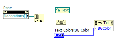

gibt es eigentlich eine Möglichkeit normalen Text auf dem Frontpanel auszugrauen? Ich habe schon verschiedene Sachen versucht, leider aber ohne Erfolg und auch nichts passendes in der Suche gefunden.

Meinst du Text-Decorations?
Nur über Klimmzüge. Du müsstest dir die Referenzen zu allen Decorations auf dem FP holen, dann dort den entsprechenden Text finden und dann Font-Eigenschaften ändern (z.B. Hintergrundfarbe oder Font-Farbe). Denn ein "Disabled and grayed out" gibt es für Decorations nicht.
Wirklich exakt wirst du den Effekt eines "Grayed out" control damit nicht treffen.

ein Klimmzug: packe den "normalen Text" in einen Indicator und nutze dessen Disabled-Property bei Bedarf…
(Du kannst auch ein Control nehmen und zwischen Disabled und Disabled&GrayedOut wechseln.)

Falls du meinst, man soll die Rahmen u.ä. des String-Indicators nicht sehen: Nimm den Simply String aus der Classic Palette und färbe ihn entsprechend ein (z.B. durchsichtig).

einfach in den AdvancedFormattingSettings die Einheit in die Anzeige mit reinnehmen:
Zitat:Auch hier würde ich gerne die Möglichkeit haben, in Abhängigkeit des Zustandes meines Programms, auszugrauen oder evtl. sogar komplett auszublenden.
Wenn du dir den Umweg über die Decorations-Referenzen ersparen willst, musst du den Text eben in die zugehörigen Anzeigen hineinpacken. Oder andere Möglichkeiten (wie Subpanels, Tab-Container, etc.) verwenden…
