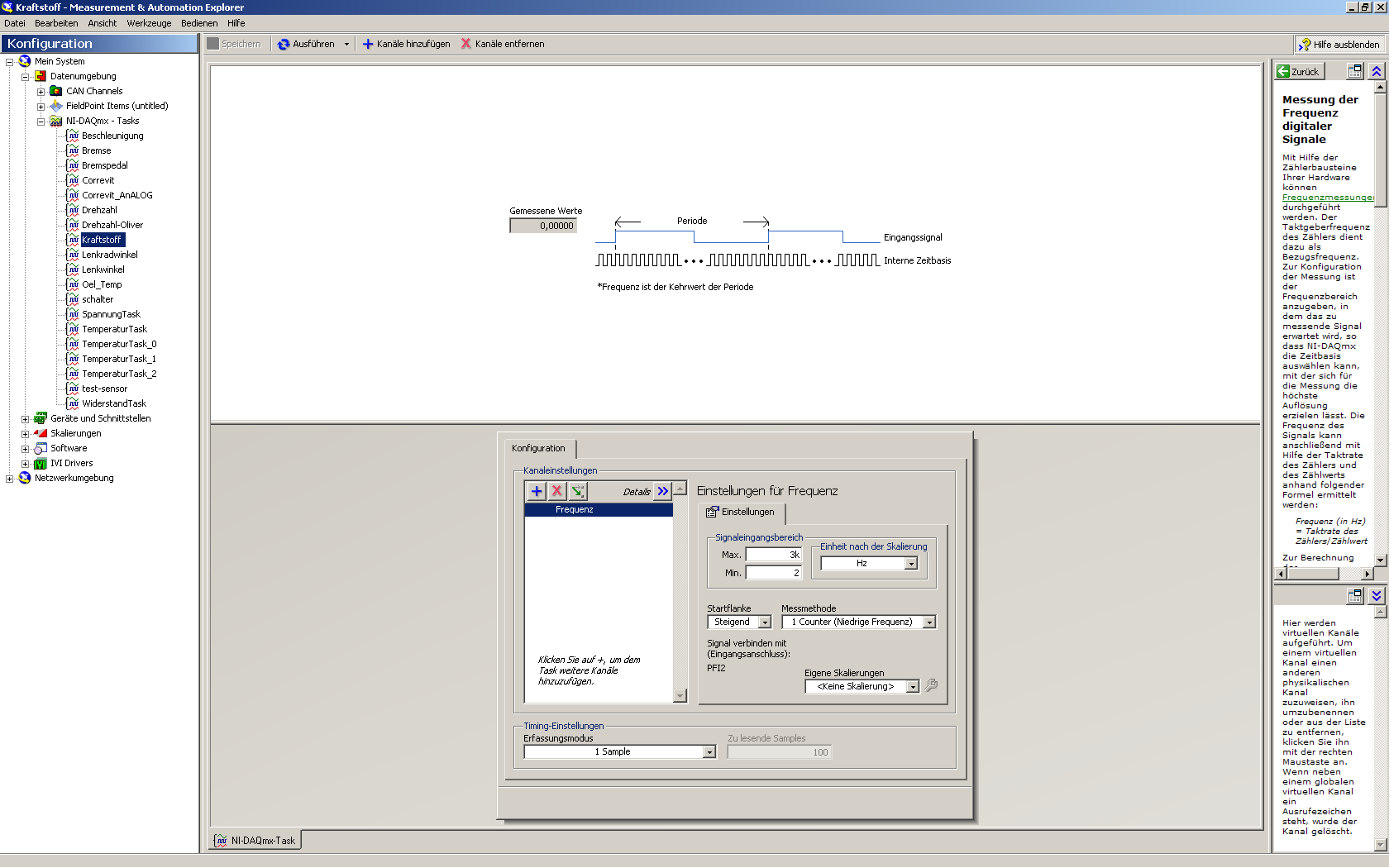

Hallo Zusammen!
Bin neu hier und hoffe Ihr könnt mir helfen.
Mein System: LabVIEW Lv82_img bzw. Lv86_img
Messkarte: NI USB 6211
Meine Herausforderung:
Ich muss eine Verbrauchsmessung mit einem Durchflussmessgerät (liefert Recktecksignal) realisieren. Dies stellt soweit kein Problem dar, nur in der Schubabschaltung wird die ausgegebene Frequenz "0". Die Abtastrate wird nun nicht mehr eingehalten. Ich benötige aber eine Stabile Zeitachse für andere Messungen die analog laufen. Von 10 Messwerten habe ich dann nur noch 5 und der gesamte Messaufbau wird träge. Eine Variation des Timeout´s führte zu keinem Ergebnis. Ein abfangen der Fehlermeldung funktioniert auch nicht. Auch die hier bereits diskutierten Beiträge zu diesem Thema lieferten mir keine Lösung.
Ich versuche nun schon seit Wochen eine Lösung zu finden. Laut NI solle ich versuchen die Erfassung bei Frequenz "0" abzuschalten und bei steigender Frequenz wieder einschalten. "Aus" klappt mit wenn-dann aber wie schalte ich wieder ein?
Und löst das überhaupt mein Problem?
Vielen Dank im Vorraus für eure Mühe!!!

05.03.2009, 11:36 (Dieser Beitrag wurde zuletzt bearbeitet: 05.03.2009 11:37 von jg.)
Trägkeit bzw. Task starten bei Frequenzmessung
Schon mal einen kleineren TimeOut an das Read-VI angeschlossen? Standard-Wert ist, meine ich, 10 Sekunden.
Wobei sich das ganze sowieso schlecht analysieren lässt, dann:
1. Dein PDF-Druck hat eine sehr schlechte Qualität. Mach doch lieber Screenshots als PNG und lade sie dann hoch.
2. Es fehlen die Infos darüber, was im "Kraftstoff"-Task schon alles definiert ist.
3. Ich würde mal das Task, das du im NI-MAX definiert hast, in DAQmx Code wandeln. Dann hast du wesentlich mehr Kontrolle aus dem Sourcecode heraus.
EDIT: Ach ja, irgendwie drehst du dich im Kreis:
Wenn Frequenz zu klein, stoppe Messung.
Wenn Frequenz wieder groß genug, starte Messung.
Aber woher soll ohne Messung erkannt werden, dass Frequenz wieder groß genug ist?Hmm

05.03.2009, 12:38 (Dieser Beitrag wurde zuletzt bearbeitet: 05.03.2009 12:46 von jg.)
Studdi Offline
Beiträge: 6
Registriert seit: Mar 2009
80805
Hallo Jens,
Hier mal mein Task und ein Ausschnitt meines Messprogramms.
Grosser Kreis; ich weis.Wacko
Die Variation des Timeout´s löst mein Problem nicht. Es werden zwar mehr Werte gespeichert, aber eben nicht 10 pro Sekunde.
Wie bekomme ich die Trägheit aus dem System oder was mache ich bei Frequenz=0?
Oliver
