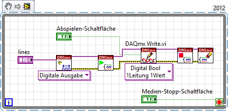

Ich habe noch nie mit DO gearbeitet. Hast du mir vielleicht eine Seite mit Tutorials und ggf Beispielen?
Edit:
Ich habe mich bisschen eingelesen, ist es tatsächlich so einfach dass ich für meinen Aufbau im Prinzip nur sowas wie auf dem Bild zu sehen ist benötige?
Oder muss ich irgendwelche Taktungen beachten? Wie gesagt ich bin absoluter Anfänger was DO angeht.
16.09.2017, 14:45
RE: USB 6002 max Output
Ich denke mal, dass dich beim Schalten eines Magnetventils Millisekundengenauigkeit nicht interessiert, also ja, es ist so einfach. Task bei Programmstart starten, Task-Handle merken, bei Bedarf ein- und ausschalten, Task bei Programm-Ende wieder stoppen.
