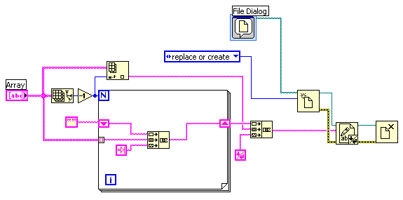

Wieso wandeln, wenn du in ASCII-File schreiben willst? Du hast doch schon alles in Strings vorliegen.
Hier was zum Üben und Überlegen:
Das schreibt ein 1D-String-Array in einen Text-File, wobei die einzelnen Elemente immer durch ein Tabulator-Zeichen getrennt sind. Ideal, um es dann in Excel oder jede andere Art von Tabellen-Kalkulation zu importieren.
MfG, Jens
EDIT:
ODER noch einfacher:
Aber versuch auch mal, das oben zu verstehen und nachzuvollziehen, da lernst du bestimmt was neues dabei.
