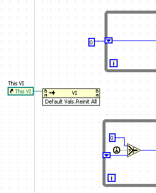

Da hänge ich doch grade mal eine Frage an.
Wie programmiere ich es denn am einfachsten, dass meine Schieberegister und Anzeigen (also alles was einen Wert speichern kann) beim Start des Programms (bzw. beim Drücken eines Stopbuttons) auf den Ausgangszustand (0) zurückgesetzt werden.
Es soll einfach jedes mal beim Starten des Programms so sein, als hätte ich die VI komplett geschlossen und wieder aufgerufen.

Universal Stop-Button
Für Control/Indicators kannst du am Anfang ein Reinit per VI-Servermethode benutzen.
Für die Schieberegister je nach Anwendungsfall entweder von außen ausschließen oder wenn's bewusst nicht initialisierte sein sollen (z.b. FGVs) dann innerhalb über ein init-flag bzw. First Call.
- hat sich erledigt .)
Der Tipp mit der VI-Servermethode war Gold wert. Vielen Dank.
