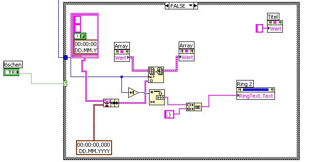

Ich mach aber relativ häufig solche Sachen wie unten im Bild.....also lesen und dann in das selbe wieder reinschreiben....in diesem Fall sinds halt Eigenschaftsknoten
Das LabVIEW Handbuch sagt ja angeblich.....„To avoid race conditions, do not write to the same variable you read from. „.......soll ich das ganz speziell bei lokalen Variablen vermeiden???
Kann man das was ich in dem Bild mache evtl auch eleganter lösen?

Das was du da machst, ist ok...ich hätte aber hier lok. Variablen verwendet! Ne Race condition kannst du dadurch vermeiden, indem du sicherstellst, dass aus dem Array erst wieder gelesen wird, nachdem der Case beendet ist...z.B. indem du nen Draht durchführst (Error cluster!), den du dort wieder anschließt, wo dein nächstes auslesen passiert...dein Programm sieht aber nicht danach aus, dass das hier unbedingt nötig wäre...
