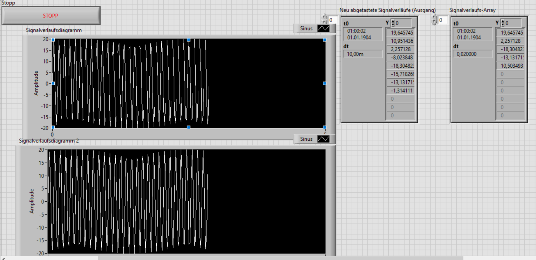

ich bin ganz neu auf dem Thema Labview und habe eine Frage. Es geht um die Upsampling. Ich versuche, die Abteitastrate zu ändern und mit neuer Abtastrate gleiches Diagramm zu bekommen. Ich habe bisher verschiedene Methode probiert, aber habe leider kein Erfolg. Ich denke, dass ich das Signal mit " Signalverläufe erneut abtasten(kontunierlich)" neu abtasten. Wenn ich das nutze, bekomme ich neu Array mit hoher Abtastrate. Das ist schon gut und die Werte sind sinnvoll, aber bei der Darstellung bekome ich kein kontinuierlicher Verlauf.
Dafür soll ich die Zeit anpassen, denke ich. Aber wie kann ich das schaffen, habe ich keine Ahnung. Ich habe schon dem Forum durchgeschaut. Leider habe ich kein ähnliches Thema gesehen. Ich würde über eine Hilfe sehr freuenSmile

Zitat:die Werte sind sinnvoll, aber bei der Darstellung bekome ich kein kontinuierlicher Verlauf.
Der Verlauf im Chart ist doch kontinuierlich - oder übersehe ich da etwas?

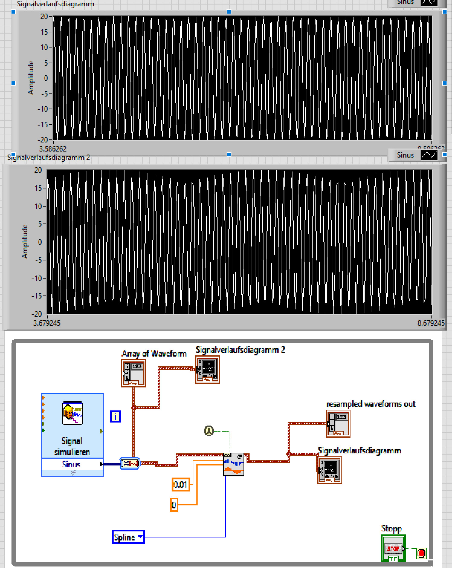

vielen Dank für die schnelle Antwort. Die Linie beim ersten Diagramm im Bild, was ich hier angehängt habe, läuft nicht kontinuierlich. Ich bekomme das Signal von "Signal simulieren". Ich glaube, jedes mal kommen 5 Werte pro Sekunde als Array und mit Upsampling bekomme ich 10 Werte. Wenn neue Werte nach 1 Sekunde kommen, geht die Linie nicht kontinuierlich, sondern fangt die Linie von erstem Wert von neuem Array an.
Hoffentlich habe ich deutlich erklärt Big Grin Kannst du ein Beispiel mit "Signal Simulieren" geben? So kann ich besser verstehen. Ich bin wirklich ganz neu in diesem Thema sorry!

Danke für die Antwort. Als ich "Erster Anruf?" zugefügt habe, wurde das Problem gelöst. Danke euch für die Hilfe Smile

Das hatte ich auch nicht bemerkt, dass das der Fehler war. Geändert hatte ich es nur, weil mich die skurrile Programmierung mit 2 VIs störte. Aber der Fakt ist klar: In dem VI zum Resamplen gibt es jede Menge nicht initialisierte Shift-Register, die initialisiert werden müssen. Und das zweite VI, welches die eigentliche Abeit macht, wird ja nie initialisiert.
