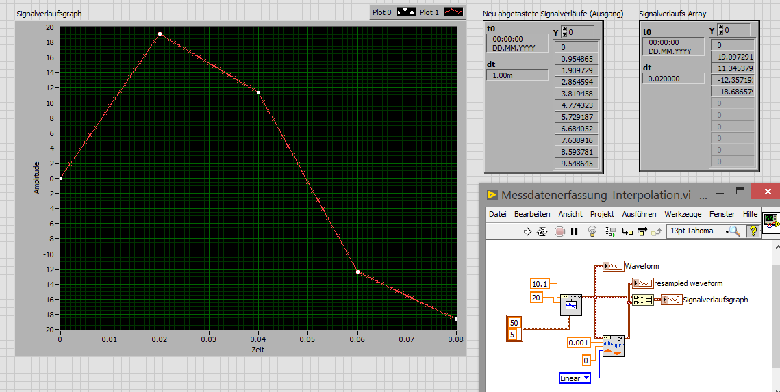

ich bin ganz neu auf dem Thema Labview und habe eine Frage. Es geht um die Upsampling. Ich versuche, die Abteitastrate zu ändern und mit neuer Abtastrate gleiches Diagramm zu bekommen. Ich habe bisher verschiedene Methode probiert, aber habe leider kein Erfolg. Ich denke, dass ich das Signal mit " Signalverläufe erneut abtasten(kontunierlich)" neu abtasten. Wenn ich das nutze, bekomme ich neu Array mit hoher Abtastrate. Das ist schon gut und die Werte sind sinnvoll, aber bei der Darstellung bekome ich kein kontinuierlicher Verlauf.
Dafür soll ich die Zeit anpassen, denke ich. Aber wie kann ich das schaffen, habe ich keine Ahnung. Ich habe schon dem Forum durchgeschaut. Leider habe ich kein ähnliches Thema gesehen. Ich würde über eine Hilfe sehr freuen
