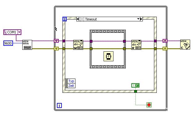

Hallo Leute,
ich möchte während meines Programmablaufs die konfiguration meines VISa configure wechseln von 19200 baut auf 9600 baut und die Parität auch.
Ich habe ein Schalter implementiert die das Wechselbeim TRUE auf 19200 und beim 9600 landet, aber es passiert nix wenn den Schalter bestätige: also das Programm sendet weiter mit 19200 baut.
Wie kann ich das Problem umgehen?
Vielen Dank
MfG
Denise

ich würde sagen du musst erst mal die Session schließen (VISA Close) und dann mit den neuen Parametern wieder starten! Und da brauchst du auch keine zweite "Resource"...oder willst du auf nem anderen Port senden?
Du kannst doch auch an ner Bohrmaschine den Bohrer nicht wechseln, solange sich der Motor in der Bohrmaschine dreht...
A.

Schliessen muss man nicht unbedingt, einfach umkonfigurieren, ungefähr so.

Ich nehme mal an dass Du diese Programm startest und dann hoffst dass Du während des Laufens dieses Programmes die Baudrate ändern kannst? Das geht so nicht!!!!
LabVIEW ist Datenflussgesteurt und nachdem das Programm gestartet hat, den Port initilisiert hat und in der For Schlaufe lustig drauf los werkelt, wird die Port Initiliasierung, die ja vor der Schlaufe liegt nie mehr durchlaufen. Die einzige Methode um Dein Program mit der anderen Initialisierung laufen zu lassen ist dieses zu stoppen (oder beenden zu lassen), den Schalter umlegen und neu starten.
Du wirst Dich doch echt auch mit Events und Datenfluss auseinandersetzen müssen um ein gutes LabVIEW Programm hinzukriegen.

' schrieb:Du wirst Dich doch echt auch mit Events und Datenfluss auseinandersetzen müssen um ein gutes LabVIEW Programm hinzukriegen.
Gab es in LV6.1 schon Events? Leider reichen meine Erfahrungen nicht soweit zurück.
Falls ja, hab ich zur Anregung ein paar Screenshot's.

' schrieb:Gab es in LV6.1 schon Events?
JA, aber noch nicht so viele, wie jetzt in 8.2/8.5

' schrieb:Gab es in LV6.1 schon Events? Leider reichen meine Erfahrungen nicht soweit zurück.
Andreas
[attachment=36706:visa1.jpg][attachment=36707:visa2.jpg][attachment=36708:visa3.
pg]
LabVIEW 6.1 war die erste Version mit Events und obwohl nicht so ausgebreitet wie heute schon ganz brauchbar.

Vielen Dank Leute,
das Programm mit Event hat noch nicht ganz geklappt, aber ich bastle weiter...Klimper
