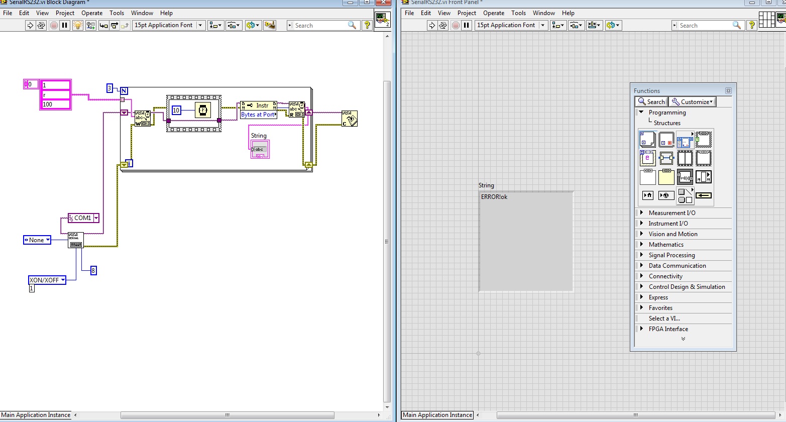

Folgendes Problem:
Ich möchte über einen RS 232 Stecker ein Gerät steuern. Mit der VISA Funktion gelang es mir den Charakter zu übertragen. Um bei meinem Gerät einen Motor zum drehen zu bringen muss ich folgendes übermitteln 1r1000
Jedoch führt mein Gerät den Befehl nur aus wenn ich jedes Zeichen einzel versende.
(1 senden, r senden, 1senden,....)
Mache ich etwas falsch? Habe ich etwas übersehen? Gibt es eine spezielle Funktion dafür?
Vielen Dank im Voraus Smile

Zusätzlich habe ich jetzt noch das VI im Anhang.
Grüsse Smile

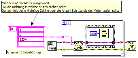

Es geht um ein selbstgemachtes Gerät.
  • Mit 1/2 wird der Motor ausgewählt.
  • R/L die Richtung in welche er sich drehen sollte.
  • Danach folgt eine 4 stellige Zahl mit der die Anzahl Schritte die der Motor laufen sollte.
Durch den, im Gerät programmierten Chip, müssen diese 3 Teile wirklich einzel, nacheinander gesendet werden.
Aber ich kriege das mit LabView nicht hin.
Ich habe versucht 3 Konstanten zu erstellen. Da die aber alle in den gleichen Eingang müssen, wird bei LabView ein Verbingungsfehler angezeigt.
Desshalb frage ich mich ob es da eine Funktion gibt, die diese verschiedenen Informationen nacheinander in den gleichen Eingang senden kann.

Zitat:Durch den, im Gerät programmierten Chip, müssen diese 3 Teile wirklich einzel, nacheinander gesendet werden. …
Ja, eine solche Funktion gibt es! Sie nennt sich FOR-Loop…
Packe deine "3 Teile" in ein Array. Diese lässt du mittels einer autoindizierenden FOR-Loop abarbeiten und so die 3 Teile einzeln zum Motor schicken…
Und vorher mit dem Entwickler über das Kommunikationsprotokoll sprechen. Ohne Kenntnis des Protokolls wird die Kommunikation immer fehleranfällig bleiben…

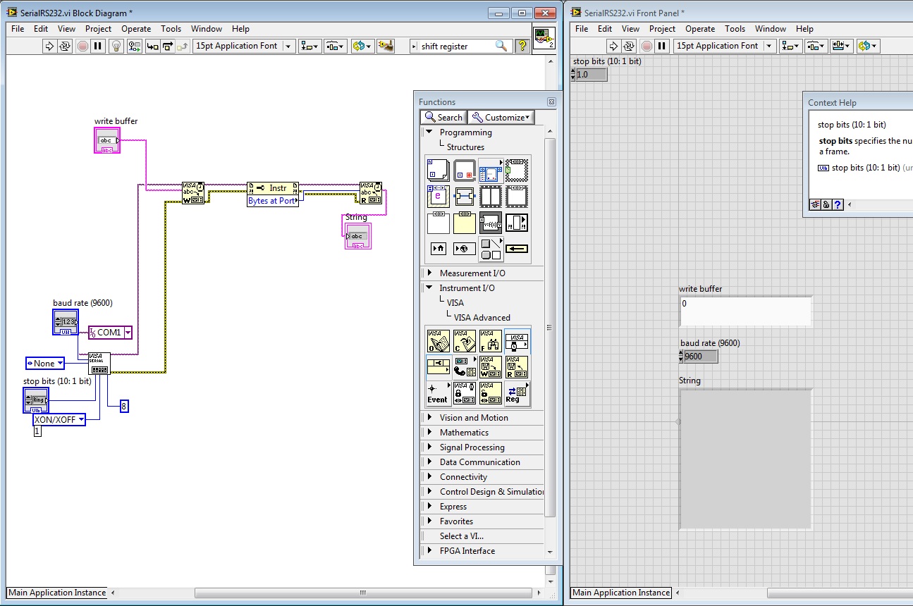

Vielen Dank für die Hilfe bis jetzt. Ich bin eben sehr neu mit LabView und wurde gleich ins kalte Wasser geworfen.
Der Entwickler hat das sehr schlecht dokumentiert und ist nun nicht mehr bei uns.
Ich habe das jetzt mal versucht. War es so gemeint?

Hallo el,
Zitat:War es so gemeint?
Nein, überhaupt nicht.
Bitte mach die Einsteigerkurse zu LabVIEW. Nimm dir die Zeit jetzt - es zahlt sich hinterher deutlich aus!
Ich meinte eher etwas in der Art dieser Prinzip-Darstellung:

Das Beispiel sieht schon wesentlich besser aus, als das was ich gemacht habe. Ich habe es schon mal aufgebaut und versuche es jetzt noch funktionierend zu machen. Irgendetwas funktioniert noch nicht ganz.
Erst wenn ich es das 2. Mal abspiele funktioniert es..
