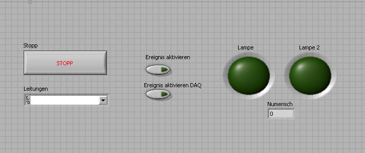

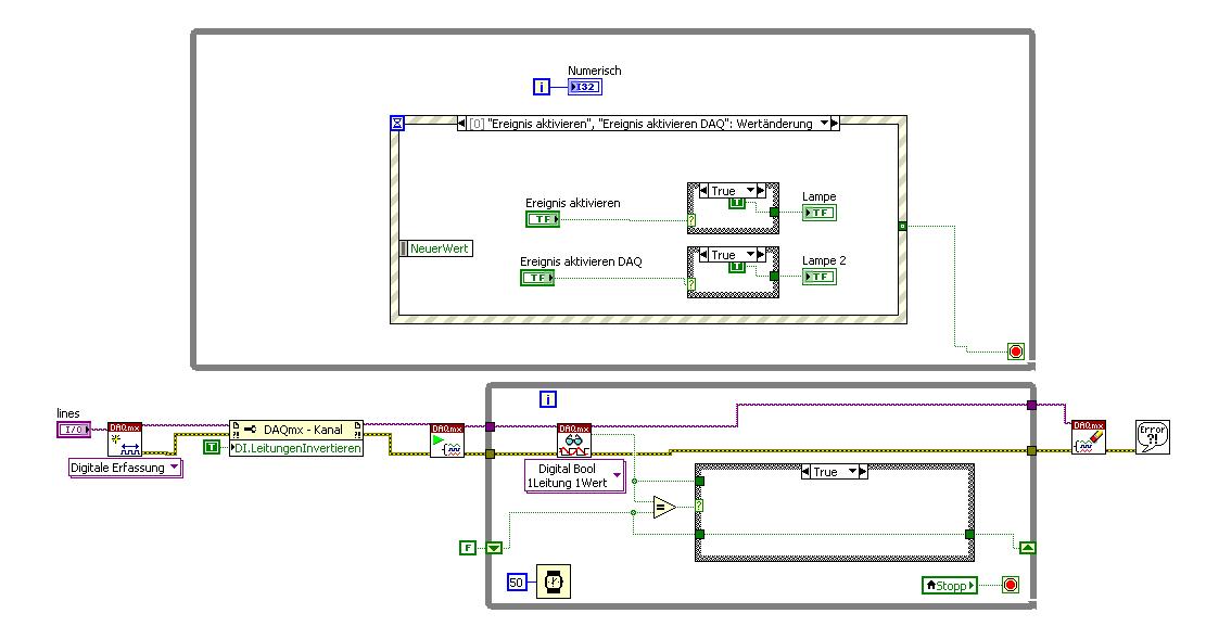

Danke erstmal. Also so wie du das beschrieben hast hatte ich das schon versucht. Mein Programm ist als Queue State Machine aufgebaut. Über die Ereignise gebe ich nur Daten/Befehle in die Queue die dann anderweitig verarbeitet werden. Somit hab ich minimale Rechenbelastung was die Ereignisstuktur betrifft. Aber das funktioniert ja schon.
Hab mal ein kleines Beispielprogramm gebastelt was das Problem näher schildert.
Funktion:
Betätige ich "Ereignis aktivieren" über Frontpanel mit Maus, wird die Ereignisstuktur wie erwartet gestartet -> Lampe 1 leuchtet
Betätige ich "Ereignis aktivieren DAQ" über Frontpanel mit Maus, wird die Ereignisstuktur auch gestartet -> Lampe 2 leuchtet
(nochmal "Ereingis aktivieren" setzt Lampe 2 zurück)
Betätige ich über den NI USB-6008 den ausgewählten Port schaltet zwar "Ereignis aktivieren DAQ" im Frontpanel -> Die Ereignisstruktur wird aber NICHT gestartet -> Lampe 2 leuchtet NICHT
Glaub ich hab da irgend eine Grundfunktion nicht verstanden! Fuktioniert die Ereignisstuktur etwa nur über das Frontpanel?
Gruß Martin
Lv10
10.0 .vi  Problem Digital DAQ auf Taste.vi (Größe: 22,14 KB / Downloads: 289)
21.09.2011, 13:37
RE: Virtuelle Frontpanel Schalter/Poti an physikalische koppeln?
(21.09.2011 13:30 )Lableo schrieb:  Fuktioniert die Ereignisstuktur etwa nur über das Frontpanel?
JA! Alternativ noch über die PropertyNode "Value (Signaling)". Dabei wird aber bei jedem Schreiben ein Event ausgelöst, egal ob sich der Wert wirklich ändert oder nicht.

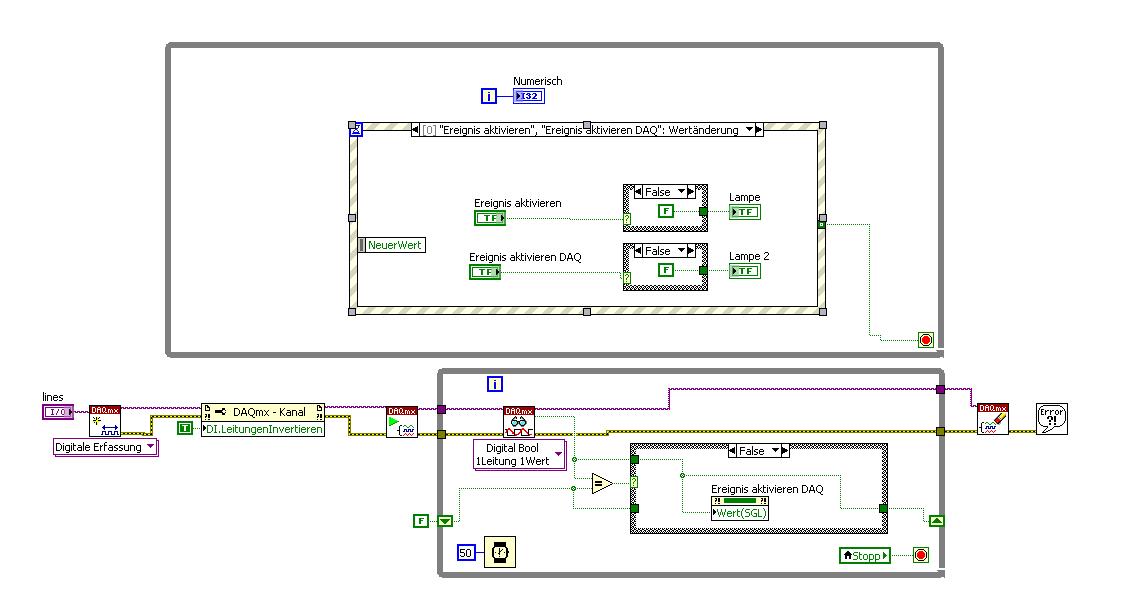

Hi
Ok - das wusste ich nicht. Über Wert (SGL) klappts dann auch - leider aber mit den schon genannten vielen Events. Mal sehen vielleicht lässt sich das geschickt über ne Case Funktion unterdrücken.
Gruß Martin
Hi
so ich hab das ganze über ein Schieberegister gelöst. Funktioniert bei dem einfachen Beispiel wirklich sehr gut. Werden es mehrere Variablen werde ich wohl auf Cluster zurückgreifen, damit das nicht zu unübersichtlich wird. Oder habt Ihr bessere Ideen?
Anbei der Code.
Gruß Martin
