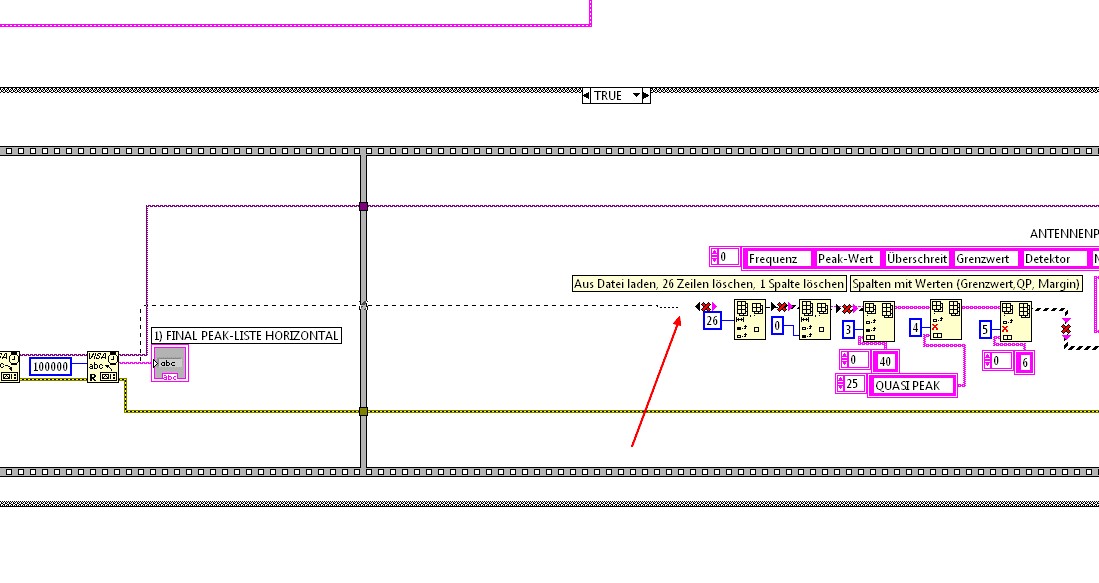

Nabend,
mal ne frage. Wie kann man ich den "Visa lesen" Lesepuffer mit meiner Tabelle (am roten Pfeil) verbinden??
Vorher hatte ich an der Stelle, wo der rote Pfeil ist "Aus Tabellenkalkulationsdatei lesen/ Read from Spreadsheet File" gehabt und mit delimitter (;)und es ging.
Jetzt ist mir eingefallen, dass vorher mit Visa Write die datei im Gerät gespeichert wird. Und man kann ja keine datei aus dem gerät öffnen.
Deswegen meine frage, den Visa lesen String wie in Tabelle mit gleicher dimension verbinden??
Bitte um Hilfe...
Kadir

Du solltest erstens sicherstellen, dass die Daten vom Gerät vollständig übertragen wurden und dann diese Daten in eine Tabelle umwandeln. Dazu kannst du z.B. Spreadsheet String To Array benutzen.
02.02.2009, 08:26
Visa datei öffnen??
Dazu musst Du wissen, wie der String, den Du erhältst, aufgebaut ist. Erst dann kannst Du durch die Angabe des Delimiters und des erwünschten Arraytyps ein Array erstellen und die Funktionen wie Index Array,... anwenden.

danke euch...hat geklappt. konnte spreadsheet string to array nutzen können!!!
