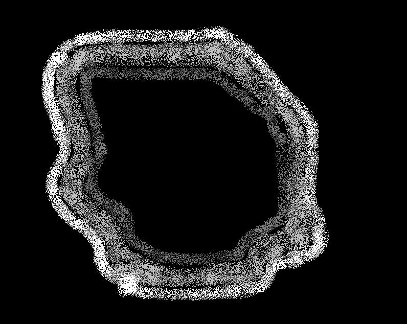

Ich habe folgendes Problem und hoffe das mir hier jemand helfen kann.
Ich habe ein Bild, hauptsächlich schwarz. In diesem Bild befindet sich ein weiser Kreis, mehrere Pixel breit. Nach innen hin nimmt die intensität des Kreises wieder ab und geht in schwarz über (siehe Anhang).
Ich möchte jetzt mit Hilfe von IMAQ Vision diesen weisen Kreis erkennen und eine 1 Pixel breite Linie daraus machen.

Bentuzr den Threshold.
Im Anschluß daran kannst Du ein "Skeletton" erstellen, das wäre dann der Rand. Wobei ich jetzt nicht weiß, ob das der linksseitige, der rechtsseitige (also um ein Pix nach rechts odel links verschobene) oder der tatächliche Rand ist.

das Beispiel habe ich mit dem "Vison Assistent" ausprogrammiert. Man kann das im beiliegenden PDF_File sehen. Zusätzlich ist die skr-Datei im Anhang.
Für diejenigen die LV 8 haben ist auch die .VI Dadei im Anhang
