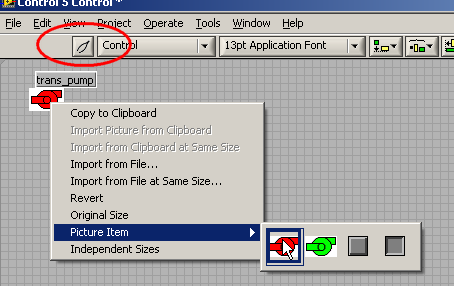

das Bsp sieht schon mal sehr gut aus.
Ich verstehe aber nicht wie die Buttons mit den Bildern verknüpft sind

Für diese beiden Beispiele wurden die "Picture-Items" von normalen Buttons durch eigene Bilder ersetzt.
Kannst du folgendermaßen erreichen: Boolean-Button auf FP platzieren, Rechtsklick->Advanced->Customize... auswählen. Es öffnet sich ein neues Fenster. Auf "Customize" Modus gehen (vgl. Screenshot, roter Kreis). Jetzt kannst du die 4 Bilder des Buttons durch andere eigene Bilder ersetzen.
