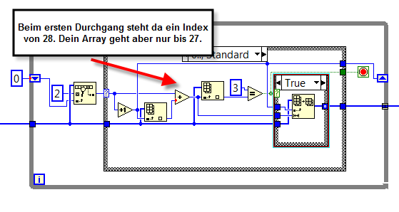

Mein Array ist zwar auch 1D - kommt aber in einer anderen Form vor, Zeilen und Spalten sind vertauscht. Ich habe das ganze mal angehängt. Array2 funktioniert, BeagleArray_U8 nicht.
Die Daten in BeagleArray_U8 sind echt eingelesene - ich weiß das ich ein 1D Array nicht transponieren kann - jemand eine Idee? Blink

Zitat:Mein Array ist zwar auch 1D - kommt aber in einer anderen Form vor, Zeilen und Spalten sind vertauscht. Ich habe das ganze mal angehängt. Array2 funktioniert, BeagleArray_U8 nicht.
Ein 1D Array mit Spalten und ZeilenIsagnix_2

Beim ersten Durchgang steht da ein Index von 28. Dein Array geht aber nur bis 27.
Mach es doch einfach so:
