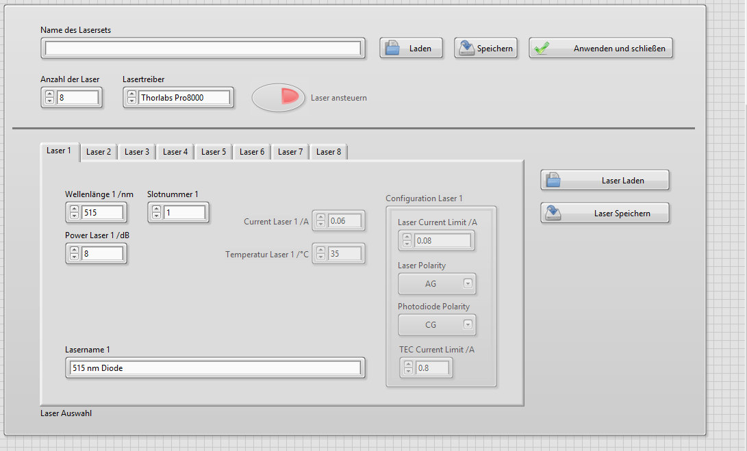

Ich habe ein Vi, bei welchem ich Werte, welche in einer Dateigespeichert werden, zurück in die entsprechenden Frontpanelelemente geladen werden sollen. Nun sind es leider sehr viele Elemente in verschienden Reitern, daher wollte ich fragen ob es eine Möglichkeit gibt, diese nicht alle einzeln zurückschreiben zu müssen. kann man z.B. alle Elemente in einem Cluster neu zuweisen?
Das angehangene Bild zeigt das Frontpanel. Die Reiter sind alle gleich aufgebaut. In der Datei stehen die entsprechenden Werte und sollen in alle Elemente geladen werden.

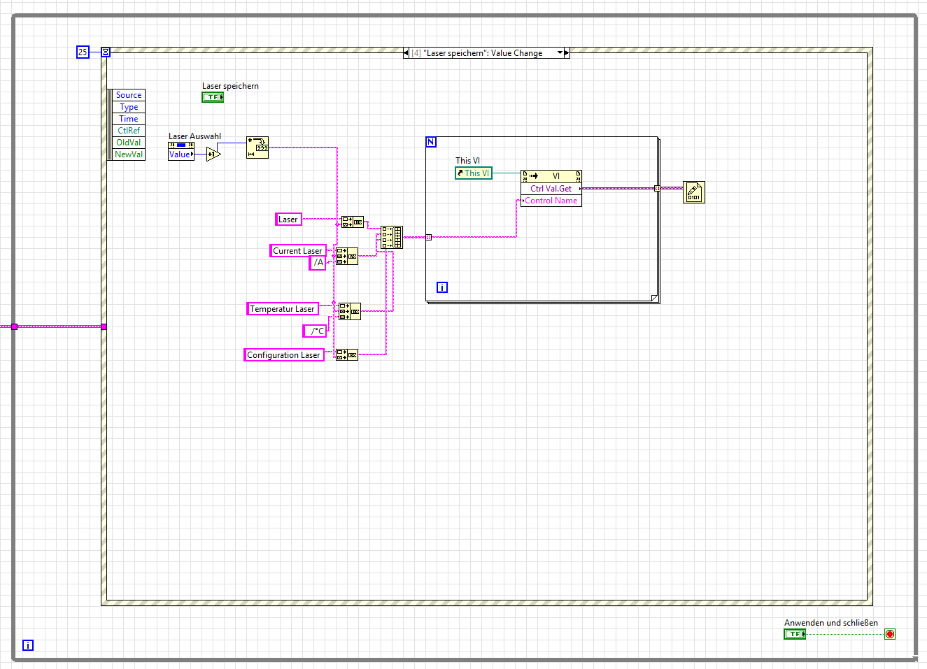

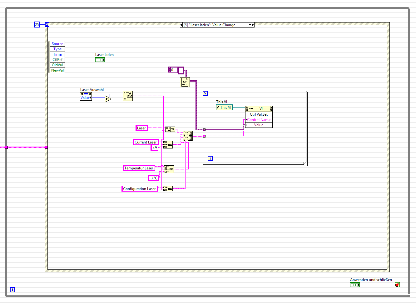

RE: Werte aus Datei in FP Elemente laden
Hallo nochmal,
funktioniert wirklich gut damit (zumindest, da ich alles mit einer laufenden Zahl benannt habe). Wollte nur nochmal meine Lösung zeigen (in dem Fall jeweils den Inhalt in dem ausgewählten Reiter laden und speichern). Für den anderen speicher button kann ich dann ja sogar alle Elemente mit einer funktion speichern und laden, sprich genau das was ich wollte!
Danke nochmal an Lucki!
