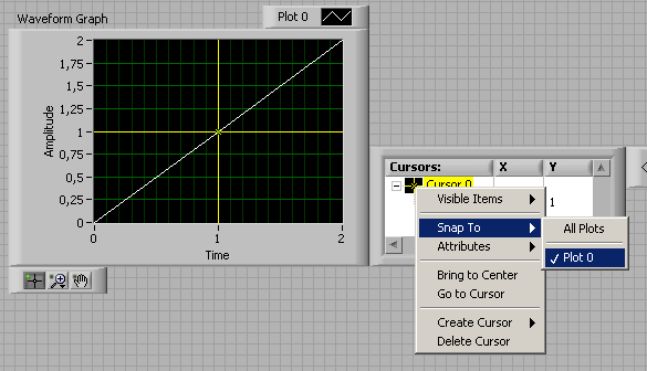

Hallo, ich arbeite gerade an meiner Bachelorarbeit mit LabVIEW 8.2. Ich lasse mir in drei XY-Graphen Messwerte anzeigen. Jetzt suche ich eine Möglichkeit direkt in den Graphen z.B. mit der Maus, mir die Werte zu einem bestimmten Zeitpunkt anzeigen zu lassen. Pro Graph sind das etwas fünf Messwerte. Gibt es da eine Lösung? Darüber habe ich in diesem Forum leider noch nichts gefunden.

Wenn du einen Cursor aktivierst und diesen fest an einen Plot "pinnst", dann kannst du den Cursor mit der Maus verschieben, er bleibt aber immer auf dem Plot und zeigt dir die aktuelle Position an.

Ok, danke für die Antwort, aber wie "pinne" ich einen Cursor an einen Plot. In den Eigenschaften unter dem Punkt Cursor lässt sich nichts binden...

Im FP so:
Im BD zur Laufzeit so:
MfG, Jens

Danke, hatte es schon gefunden.
