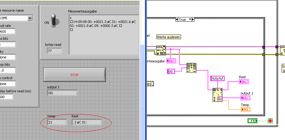

%5s : hab ich jetzt verstanden--> er soll die ersten 5 String Zeichen ignorieren, das wäre die Zeit bsp: 16:23:44
%g: ist eine automatische Formattierung. Bei mir werden damit aber die Nachkommastellen nicht ausgegeben. Auch nicht mit %f?

Danke nochmal für die guten Hinweise,
bräuchte bitte noch einen Tipp. Möchte nun die Temp-werte mit %f rauslesen, aber wie vorhin schon erwähnt wird nur der Wert vor dem Komma gezeigt, der Wert hinter dem Komma aber nicht.
Habt ihr eine Idee? Danke

%.;%f
Alles nachlesbar im Link von NWOmason aus Beitrag #10.

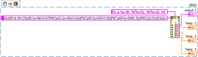

s
16:45:23 00: +0019.6 øC 01: +0019.3 øC 02: +0019.3 øC 09: -0000.3 øC
Der Zeilenumbruch nach dem Sendebefehl "s" stört noch? Wie kann ich das lösen? Glaubt mir ich habe mir jetzt die Context Hilfe dazu durchgelesen, ich komm nicht drauf Blush

Hallo taichi,
häng doch bitte mal deinen String an, nachdem du ihn dir im Slash-Code anzeigen lässt!
(String-Indicator auf "\-Code"-Anzeige unschalten, den dann angezeigten Text hier präsentieren...)

Tut mir leid, ich verstehe nicht was du meinst.
Hier ist das Programm mit dem ich rumspiele. Ist das "s" in der gleichen Zeile, funktioniert alles prima. Ist das "s" eine Zeile drüber, wie jetzt im Bsp. läuft nichts.

Hallo taichi,
wenn ein "s" am Anfang des Strings steht, muss es natürlich auch im Formatstring mit drin stehen...
"Unsichtbare" Zeichen (wie dein "\0F" oder das \n) werden von ScanFromString durch die Angabe eines Leerzeichens im Formatstring übergangen...

Yehhh!!! Es hat endlich funktioniert! Danke euchBig Grin
