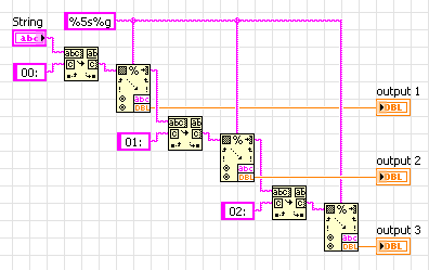

Eine Möglichkeit wäre z.B. die unten dargestellte Variante. Um Irritationen mit der Uhrzeit am Anfang des Strings zu vermeiden, ist bei den Suchstrings ein Leerzeichen vor- und nachgestellt, d.h. gesucht wird nach ' 00: ', ' 01: ' und ' 02: '.

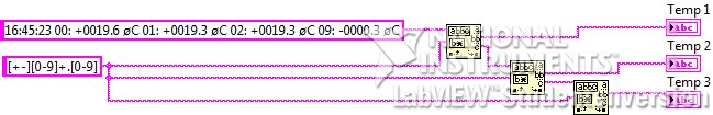

eine Andere Möglichkeit wäre mittels eines Regulären Ausdrucks an die Daten zukommen.
[+-][0-9]+.[0-9] <- liefert Dir die Entsprechende Temperatur.
Gruß Jochen

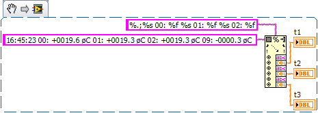

RE: Werte aus string filtern
Hallo taichi,
jetzt nochmal ohne Suchfunktion:

@THL: Funktioniert super deine Lösung, allerdings kriege ich Werte ohne die Nachkommastelle. Wie könnte ich das noch umformattieren? Und was genau bedeutet %5s%g? Sorry, bin mit den Formattierungscodes noch nicht so vertraut.Big Grin

@Gerd: Deine Lösung ist schön kompakt, leider gibt er mir mit dieser Formattierung keine Werte raus Blink? Weiß nicht woran das liegen könnte. Hab das Programm hinzugefügt, vielleicht siehst du den Fehler?

Hallo taichi,
du hast meinen Formatstring nicht korrekt übernommen, die Leerzeichen vor den "00:" etc. fehlen!
Außerdem kann ich mit diesen komischen Sonderzeichen in deinem Beitrag oben nichts anfangen, die könnten auch noch stören...

Hallo taichi,
diese Sonderzeichen:
Die könnte/sollte man auch noch filtern - oder sie in den Formatstring mit aufnehmen...

das VI heißt in der englischen LV version "Match Pattern". Was der Ausdruck bedeutet kannst Du in der Hilfe nachlesen, da ist das alles recht gut beschrieben.
Einfach mal die Hilfe zu dem VI aufmachen und dort dann nachlesen:
[+-] => Ein Plus oder ein Minus
[0-9]+ => eine Zahl aus einer oder mehr Stellen
. => nen Punkt
[0-9] => ne Zahl zwischen 0 und 9
Aber der Ansatz von GerdW is denke ich der bessere weil die da der String gleich noch in eine Zahl umgewandelt wird. Bei meinem Ansatzt bekommst Du erst mal "nur" einen String.
Gruß Jochen
